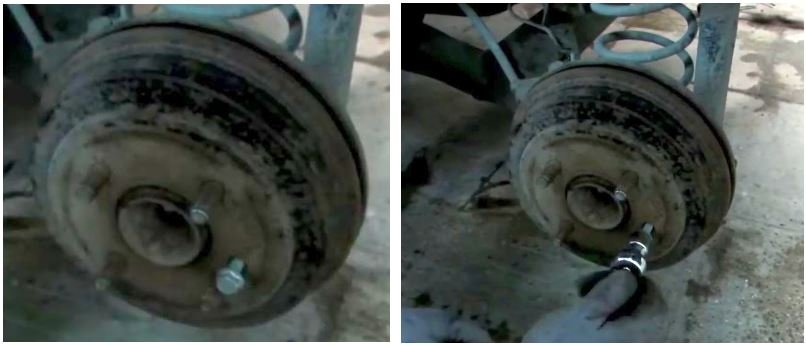

Ahoj, jsem majitel Hyundai i30 2gen FL 2015 1.6 CRDI, včera jsem se dal do výměny zadních brzd, destičky šly vyměnit v pohodě, ale nemohl jsem sundat kotouč, ty dva šroubky co ho drží jsem měl dole, i třmen, a kladivem jsem do toho bouchal ale ani se nehnul. Máte nějaké nápady jak ho sundat? Popřípadě nějakým stahovákem ?

Konštrukciu tvojich bŕzd dôverne nepoznám.
Ale nemá tvoje auto ručnú brzdu práve vo vnútri brzdového disku?
Na mojich predošlých autách trebalo povoliť pakne až potom šiel kotúč dole.

A máš i ručku přes destičky ? Existuje totiž řešení "bubnokotouč" provozní brzda je kotoučová , ručka je bubnová , v kotouči je vlastně ještě buben s paknama. A při tomto řešení ruční brzdy je dobrý povolit ručku a povolit i pakny. Nicméně kotouč se mi vždy podařilo "rozhýbat" z náboje ale ne sundat bez povolení paken , či spíš takové podkovy ......

u Accentu bola parkovacia (=rucna) brzda robena tak, ze pakny boli vo vnutri bobnokotuca a brzdili vo vnutri.
je to mozne ze to je len proste zapecene. Urco by som vsak skusal povolovat zadne kotuce pri odbrzdenej parkovacke (kvalt zaradeny a kolesa zalozene). WDckom vsetko prestriekat a kladiviom cez drevo pekne preklepavat

A nemáš tam dve zavitove dierky(celny pohlad) zakrutis a "odtrhne" ti kotuc od náboja? Rucku treba povolit(ako uz spomínali kolegovia)

No jsou tam dva ty šroubky co drží kotouč , ty jsem dal dolů, někdo radí tam strčit 8 čky šrouby a pomalu je utahovat, ale to nevím jestli někdo zkoušel? Jinak ruční brzdu mám povolenou

Tohle schéma už jsem si taky našel, a pochopil jsem z toho že ten kotouč drží na dvou šroubech těch malých křížových

Skontroloval som.to podla katalógu, vypada to ,.ze.tam.zavit v tych.otvoroch nieje, pozri to. Ak je, tak sprav ako som.pisal, sroubiky do.zavitu a pritahovat. Ak nie tak len poklepkavat cez drevo(a nastriekat povolovac hrdze na dotykovu plochu.)
PS tak hej, nieje zavit.

Podľa všetkého tam máš ručnú brzdu riešenú ako samostav v rámci strmeňa (brzdia platničky - lanovod ručnej brzdy je pripojený na strmeni). Z toho mi vyplýva, že jediný problém ktorý máš je hrdza. Kotúč sa dokonale za tých 7 rokov zažral(zrástol) spolu s nábojom. Riešenie je.. buď hrubá sila alebo univerzálny sťahovák, ktorého ramená dokážeš roztiahnuť až za hranu kotúča. Kotúč potrebuješ ťahať voči náboju v jeho osi...

Jde otočit kotoucem? Jestli ne, Tipoval zataženo ruční brzdu, u i30 první generace jsem měnil brzdy po 8 letech a vše šlo lehce sundat.

Ano kotoučem jde otočit, podle vzhledu jsem usoudil že to bude zarezlé. koupím stahovák a snad už to půjde.

Stahovak bude.drahsi.ako tie kotúče, jebni po tom kladivom znútra smerom von, ale predtým to nastriekaj a nechaj deň postat(povolovac zhrdzavenych spojov, v núdzi aj petrolej,brzdovka, cocacola.....) ved kotúče ides davat nove nie?

Ručka je tam přes destičky. Malý buben měla i30 první gen. Je to zarezlé. Stříkni něco mezi kotouč a náboj. I vícekrát a pak to zkus znova. Můžeš zkusit i rozumně nahřát kotouč.
Zadní rameno jsi měl povolené? Jinak je tam jeden blbý šroub, na který se nedostaneš.
