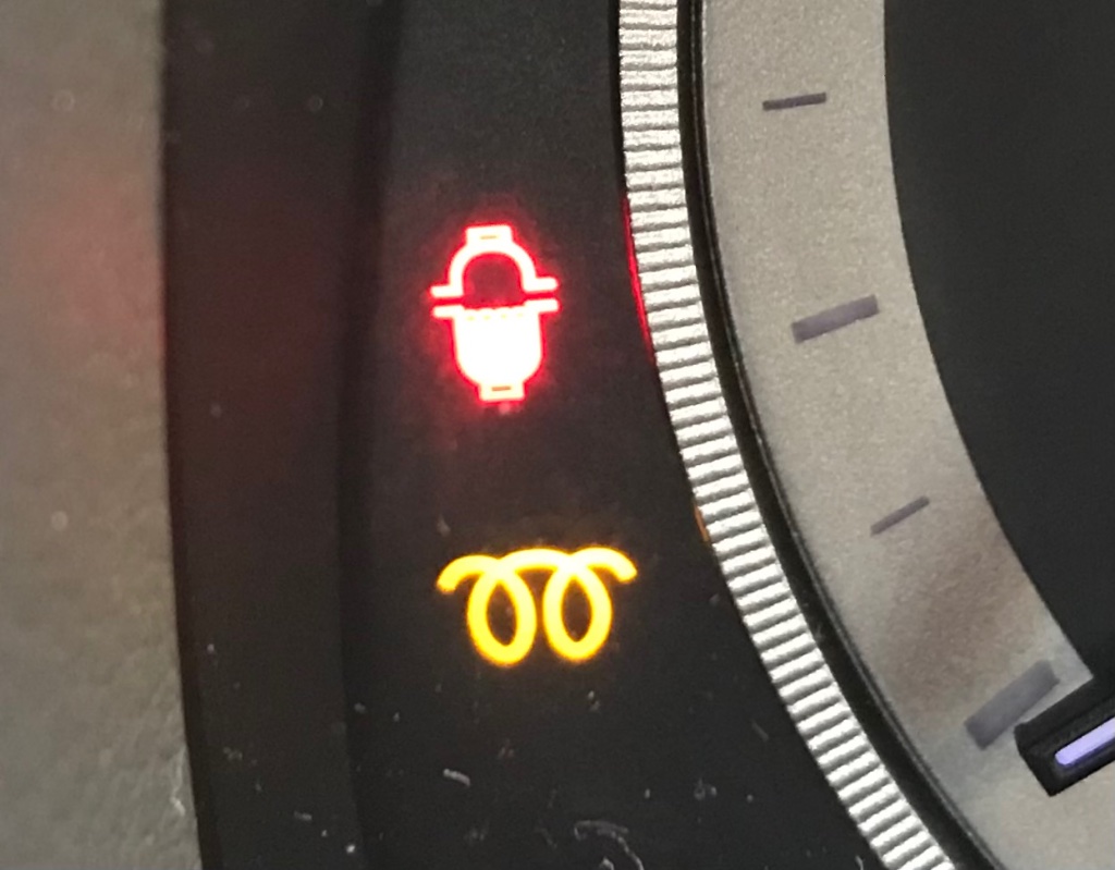

Dobrý den, mám Tucson 2016 17crdi najeto cca 60000 km. Při sepnuti spínačky se po dobu žhaveni rozsvítí zřejmě i kontrolka palivového filtru,( viz foto) která zhasne zároveň se žhavením. Otázka zní jestli je to v cajku a nebo na výměnu filtru? Dík za názor.

Signalizuje ti to vodu v palivovém filtru, nebo odešla měřící elektroda uvnitř filtru. Ale spíš hrozí ta voda. Pokud má filtr odkalovací šroub zespodu, tak odpustit vodu a co nejdříve vyměnit.
Mmch v 60 tis by jsi měl dělat olej a filtr se mění zároveň s ním. v 60tis. km.

Oleje a ostatní filtry (mimo paliv.filtr.)jsou měněny každý rok. A ta měřicí elektroda je součástí paliv.filtru?

co je to zas za paniku? kontrolky ktore zhasnu, znamenaju ze boli otestovane a hotovo. ak kontrolka filtri zhasne do 5s po nastartovani = vsetko okay. k comu mate manual ak si tak zasadne veci neprecitate?

Jde o to ze kontrola palfiltru se standardně před startem nerozsvěcuje. V manuálu není o tom žádná zmínka, proto se obracím na fórum.

kontrolka filtru sa pred startom rozsvieti u kazdeho crdi od hyundai /kia ktore som videl. A bolo ich asi desat

Zachy64 píše: 12 bře 2022, 21:32 Oleje a ostatní filtry (mimo paliv.filtr.)jsou měněny každý rok. A ta měřicí elektroda je součástí paliv.filtru?
Ano je součástí filtru uvnitř. Každopádně pokud jsi palivový filtr za těch 5let nevyměnil, určitě si to auto zaslouží vyměnit. Jinak pokud kontrolka zhasne po nastartování je vše v pořádku. Jak píše Mexican. Chyba by byla, pokud by svítila, nebo blikala i po nastartování. Já si toho v tvém prvním příspěvku nějak nevšimnul #-o A když se nad tím zamyslím, tak pokud se dobře pamatuju, tak mě v i30 dieslu svítila, blikala oranžově :-k Jak je to aktuálně nevím, 2017 jsem utekl po 35. letech od dieslů k benzínu a vracet se už opravdu nehodlám :wink:

Jasně dík, já si té kontrolky popravdě všiml až letošní zimu kdy jsem měl při minusových teplotách na horách horší starty, někdy i na potřetí a ještě snad na 3 válce. Filtr jsem už nechal vyměnit a nechám udělat diagnostiku na žhavící svíčky a vstřikovače. Baterie je nová tak uvidím.

Zachy64: Nepanikař, mám to stejně, při žhavení svítí i kontrolka palivového filtru. Jak píšou kluci výše, problém by byl, kdyby kontrolka nezhasla.

A mizerné starty s rozběhem na 3 válce jsou zase jasný signál mrtvých žhavičů.
