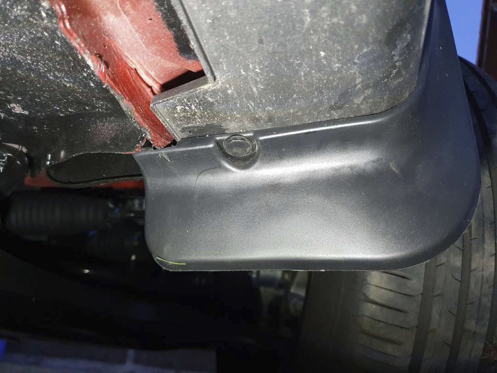

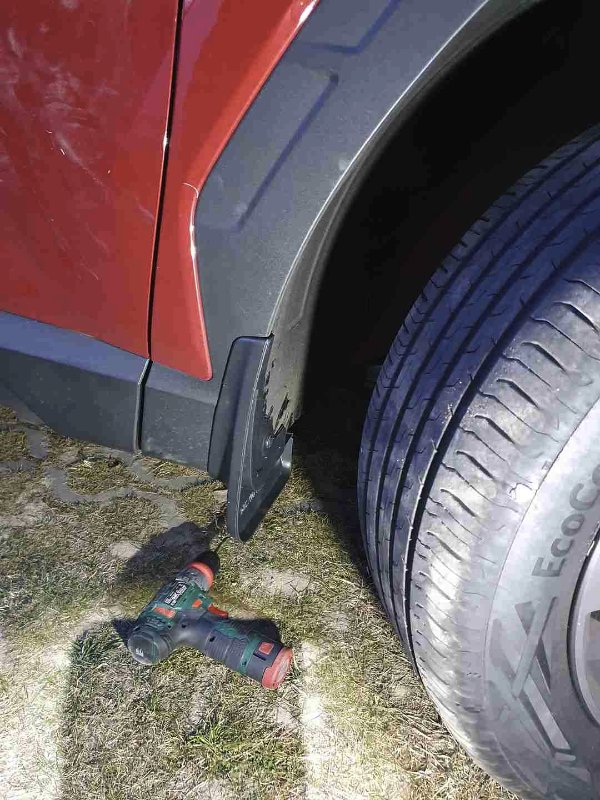

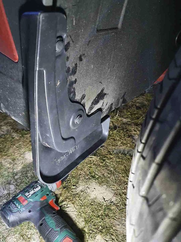

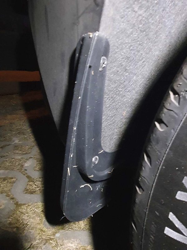

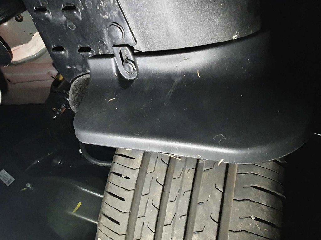

Posílám pár fotek.
Na modelu 2022 nesedí zadní zastěrky úplně přesně,ale není to nic hrozného, když jsem je přiložil na starší model bylo to lepší. Dolů pod zadní nárazník jsem použil delší plastové úchytky,vzadu jsem v nadkolí nechal původní šrouby, do předního nadkolí jsem dal delší plastové úchytky, do podběhu/prahu jsem dal originál úchytku vyndanou z nadkolí, vyvrtal jsem pro ní do plastu otvor cca 8mm a drží to dobře. Na fotce přední zástěrky je vidět dost na prd udělaný pokus o originál nástřik podvozku.
