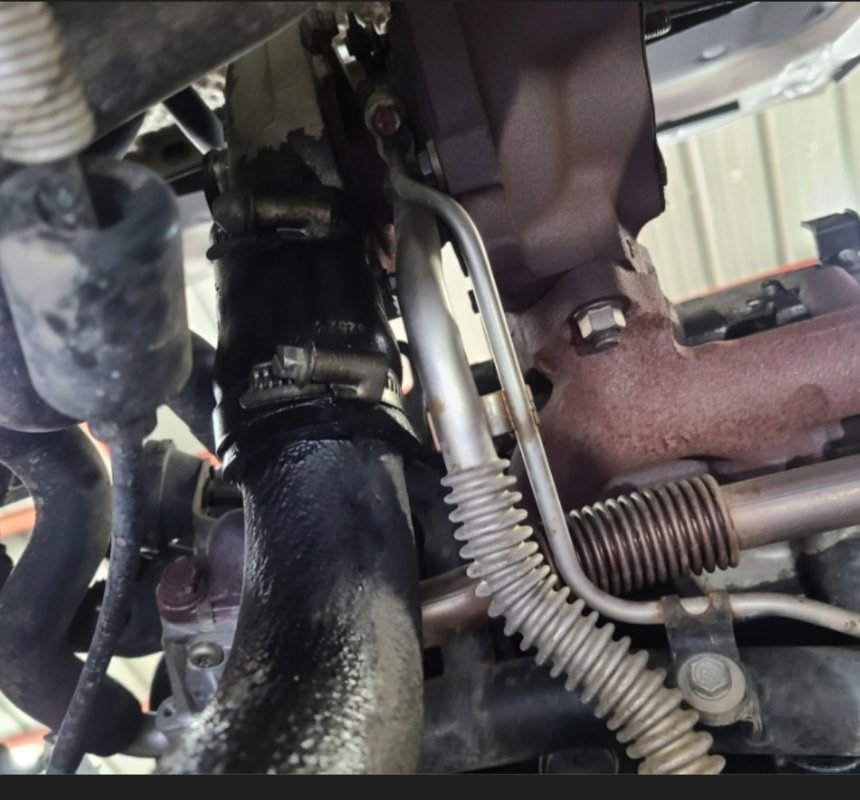

Prosim Vas kde sa nachadza egr ventil? Nemate niekto fotku kde je presne?
Mam 1.7 crdi 2013
Dakujem velmi pekne

tlustá hadice zespod od intercooleru po pravici povede přímo do škrtící klapky s EGR

Hruba hadica od intercoolera ale zhora mi ide do skrtiacej klapky... ale egr tam nevidim nikde... egr ma byt za skrtiacou klapkou?

musí být mezi sáním a škrtící klapkou, na mém voze to vypadá jako jeden díl

Takto

podle fotky to vypadá že je vzadu - vede tam nějaký podtlak do membrány... pokud je to příčně uložený motor tak to je možný

Dakujem za info poobede sa pozriem ci je niekde vzadu.

Tak vzadu asi ne, z jiné fotky je vidět, že je vzadu turbo, pak EGR musí být opravdu přímo někde u té šipky, třeba pod tím plastem. Zaměřil bych se na ten chladič, ten přehlédnout nelze :lol:

Příspěvky: 11625
Re: Egr ventil
Stejný motor v Tucsonu - "EGR je spojen s chladičem spalin nedělitelným spojem, takže aby se člověk do něj dostal, musel by ho zničit. Navíc je nutné vymontovat půl motoru, aby bylo možné EGR s chladičem vybrat. I dle katalogu dílů lze na EGR objednat jen 3 věci:
- šrouby
- těsnění
- sestava EGR + chladič".

no to snad ne :shock: zlatý EGR na můj vůz za 1800,- origo Pierburg [-o<

vojta.merta píše: 08 čer 2022, 11:49 Tak vzadu asi ne, z jiné fotky je vidět, že je vzadu turbo, pak EGR musí být opravdu přímo někde u té šipky, třeba pod tím plastem. Zaměřil bych se na ten chladič, ten přehlédnout nelze :lol:
Vzadu je turbo presne, tak ho pohladam vpredu... tak ked je to spojene s chladicom tak sa to neoplati cistit? Kedze to kvoli chladicu nevycistim poriadne?

Tím chladičem proudí chladící kapalina a spaliny budou proudit trubkou skrz (ne dohromady samozřejmě), takže vytáhnout celé těleso bude pravděpodobně znamenat vytečení části chladiva a nejspíš i zavzdušnění chladícího okruhu. Rozhodně je ale lepší varianta vyndat a vyčistit třeba v petroleji, než po sundání hadice stříkat čistič do sání a usazeniny poslat dál [-X

No snad ho najdem 😁 som totiz amater😁
