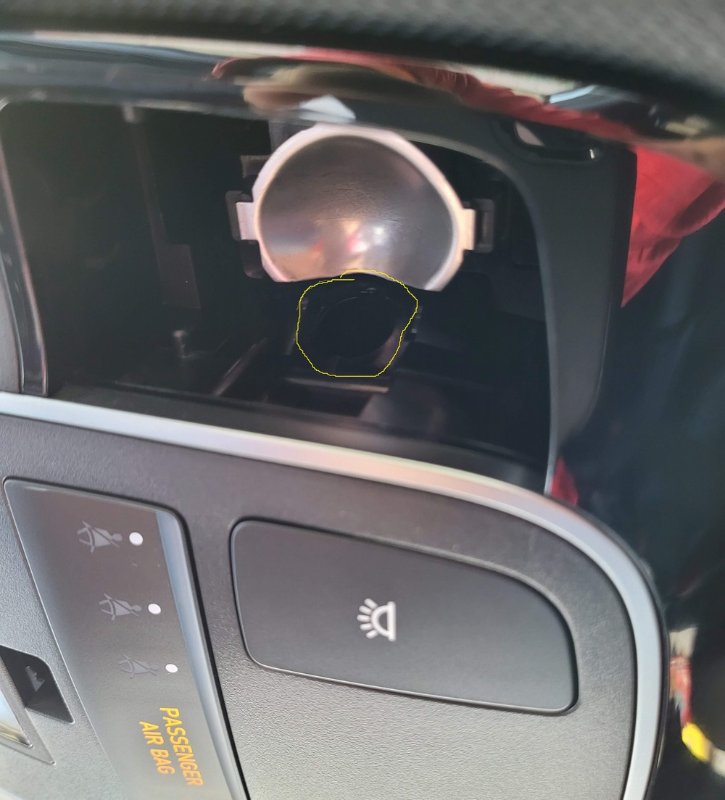

Ahoj při vyměně žárovek ve stropním svitidlu se mě stalo že mě zapadla objimka žárovky do vnitřku té céle konzole.Vůbec mě nešla žárovka dát z5 jak se to tam dava pod jiným úhlem a najednou to zapadlo do vnitř, Nemáte někdo zkušenost jak se do toho dostat nebo sundat celou tu konzoli ? Jestli to jde jelikož tam je ten SOS system apod... Kvuli takové prkotině se mě hned nechce objednávat servis.

To same se mi stalo, Staci vysroubovat 2 srouby pod derovanym plastem kde jsou mikrofony na HF, pak se to cele vyhakne.

Diky moc
