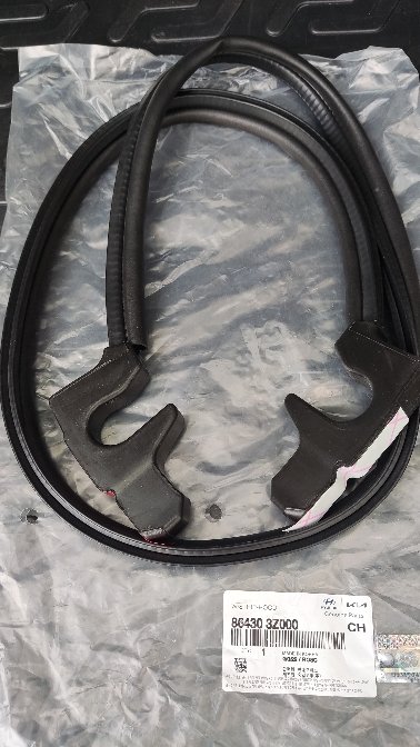

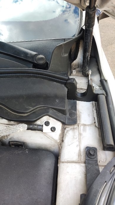

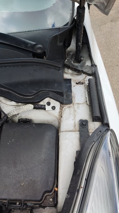

Jiz delsi dobu me stvalo, ze tesneni pod steracema se na bocich odchlipuje. Zkousel jsem to nekolik krat lepit a vysledek byl pouze docasnej. Tak jsem se rozhodl koupit novy pod cislem 86430-3Z000 a prepokladam, ze pasuje na vsechny i40. Prace tak na cca 10-15min podle toho jak rychle se dokaze odmastit plocha, kde se konce museji nalepit...

No tak to je teda pristup. Byt tebou, tak nez ti skonci zaruka, nechal bych je to vymenit.
Jinak, design toho tesneni je hodne zvlastni. Jako by bylo navrzeny tak ze casem ty koncovky se mely samy odtrhnout... Ten spoj je hodne vetchej. Je mozny ale ze se to da rukama "odpojit" ale zkouset jsem to nechtel. Udajne u Santa Fe je to skoro stejny
