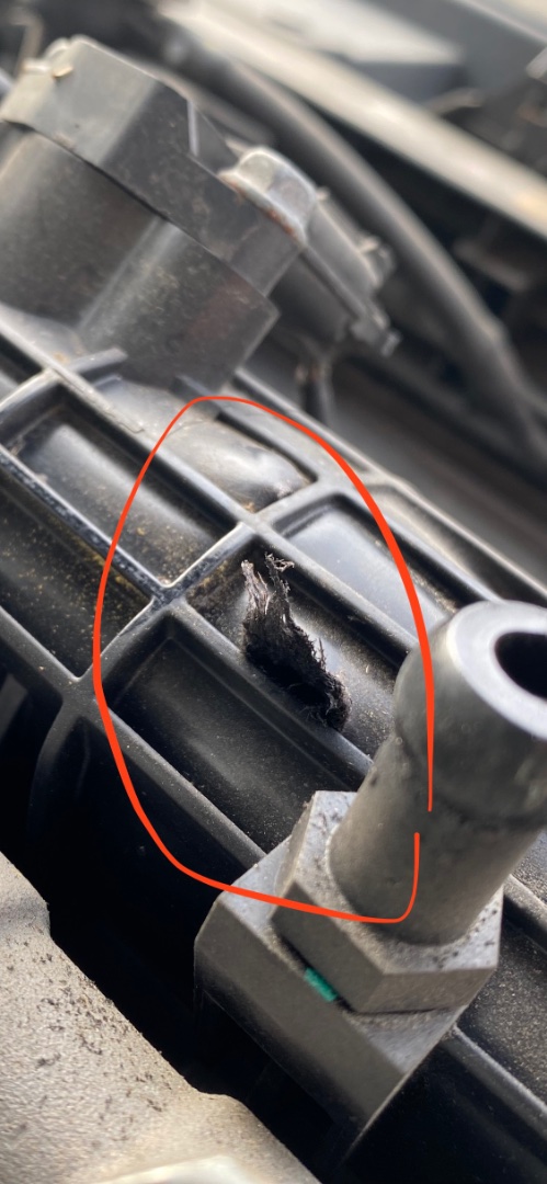

Mám podobný problém, minuly týden padlo auto do nouzaku, po opětovném nastartování se vše jevilo jako OK, ale výkon není jako dřív. V autorizaku mi řekli, že mám dal jezdit a pokud to padne znovu do nouzaku, tak se mám objednat. Zkoumal jsem, jestli mi kuna neprekousala nekaky kabel nebo hadici, ale nic. Po sundani krytu motoru jsem zjistil, že mám díry v sání
na několika místech jako by tlakem povolil ten plast a jsou tam na vrchu dírky a pak ještě u 1. a 3. válce. Auto žádnou chybu nepíše
. Najeto 125k, 3 měsíce po záruce. Setkal se s tím někdo?
