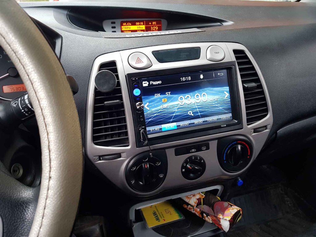

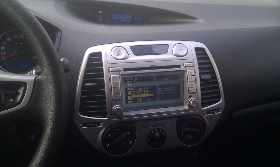

Pár fotek sebraných z inetu...
Osobně bych dával přednost snad už jen Alpine. Ten zvuk stojí za to (a i ve specializovaných audio časopisech se pravidelně co do kvality zvuku umísťuje na nej žebříčcích), ale je to o preferencích toho kterého z nás...
- Hyundai_i20_PBT_with_2-din_radio.jpg (150.85 KiB) Zobrazeno 800 x
- Hyundai_i20_with_Kenwood_autoradio.jpg (98.52 KiB) Zobrazeno 800 x
- Hyundai_i20_PBT_with_Alpine_CDE-W296BT (2Din) -3.jpg (70.76 KiB) Zobrazeno 800 x
- Hyundai_i20_PBT_with_Alpine_CDE-W296BT (2Din) -1.jpg (159.73 KiB) Zobrazeno 800 x

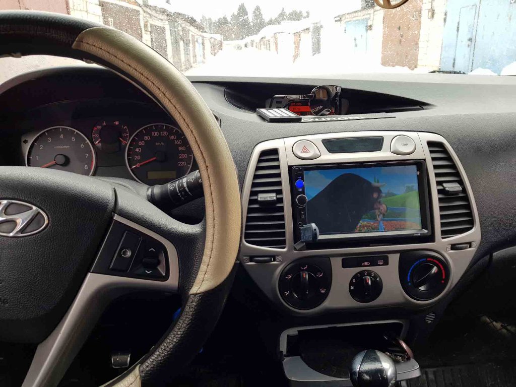

...ještě pár, i s LCD přesahujícím 2DIN rozměry...
- Hyundai_i20_with_Podofo_2-din_android_multimedia_player_7010B &camera -2.jpg (166.04 KiB) Zobrazeno 799 x
- Hyundai_i20_with_Podofo_2-din_android_multimedia_player_7010B &camera -1.jpg (189.89 KiB) Zobrazeno 799 x
- 5P4I2K_player_montage_in_Hyundai_i20_PBT -1.jpg (70.74 KiB) Zobrazeno 799 x
- Hyundai_i20 -big_LCD_2DIN -2.jpg (143.98 KiB) Zobrazeno 799 x

- Příspěvky: 19
- Registrován: 15 dub 2023, 15:05
- Příspěvky: 20283
- Bydliště: Olomouc
Re: 2DIN radio
Děkuji. Nevypadá to špatně.
Re: 2DIN radio
Paráda.
