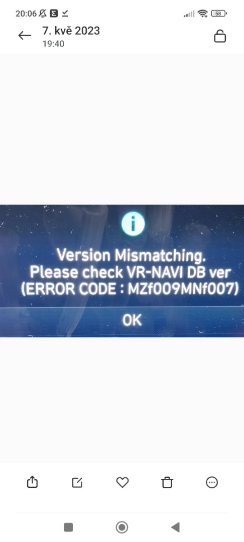

Dobrý den,
Potřebuji radu ohledně Tuscona 2022. Po první garanční prohlídce nefunguje hlasové ovládání. V servisu prý řekl je potřeba si to aktualizovat dal netěšili. Bohužel se mi nedaří rodičům hlasové ovládání rozhodit. Software je aktuální z 2.5.
Přikládám chybovou hlášku. Na internetu jsem k ní nic nedohledal.
Dekuji

Aktualizace by měly bejt ke stažení tady: https://update.hyundai.com/EU/CS/Main

Fungovalo to před serviskou? Jestli ano a po servisce ne, zkurvil to servis, tak ať to servis také opraví :!:

Fungovalo to hlasové ovládanie vôbec niekedy?... Jedna vec je chybová hláška, ktorá nepôsobí dôveryhodne, ale druhý problém, je ten, že napr. môj Tucson pri pokuse o aktiváciu hlasového ovládania.... systém vypíše hlášku o nedostupnosti v danej oblasti(krajine)....
