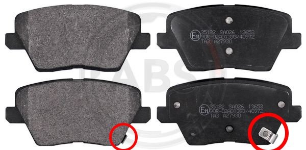

Možno že je to už zvukový indikátor opotrebenie obloženia .Ale ak bolo na garančnej prehliadke a mechanik kontrolovali alebo "kontrolovali" tak bi zistili opotrebenie obloženia a minimálnu úroveň ale ... Podľa zvuku mi to pripadá veľmi pravdepodobne že to môže spôsobovať tento pliešok ktorý občas drhne o brzdový kotúč a ta nepravidelnosť zvuku je zámerná hadzavosť brzdového kotúča .
