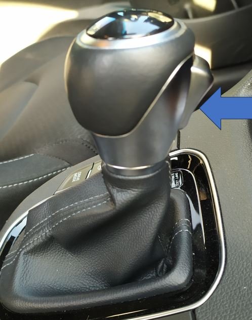

Ahoj,
Mám zakoupený Hyundai i30 III, rok výroby 2019, 7st. automatická převodovka.
Na řadící páce je tlačítko (předpokládám, že nějaká bezpečnostní pojistka), může mi někdo prosím poradit jeho význam? Musí se mačkat při každém řazení?
Omlouvám za tuto asi hloupou otázku, ale nenašel jsem na ni nikde odpověď a v samém stresu jsem se na to v bazaru nezeptal.
Přede moc díky!

Bez podržania toho tlačítka nezaradíš spiatočku (R) :-) Ina ho nepotrebuješ používať :D

Díky za odpověď :), když to budu ale mačkat u každého řazení (intuitivně) tak tím asi nic nekazím ne?

No... aby sis tam intuitivně omylem nedal tu zpátečku :-D. Mně se to už párkrát stalo s manuálem - řadil jsem jedničku tak vehementně, že jsem při tom zmáčknul to tlačítko a vrazil tam zpátečku. A to to navíc pípne a zapne se kamera. A stejně jsem si couvnul :-D. Na jedničkový fábii to šlo ještě snáž - tam dokonce není tlačítko, stačí páku zatlačit dolů a pak je skoro na stejným místě jako jednička. Jako mladík s mokrými papíry jsem párkrát vyděsil vozidla za sebou :)

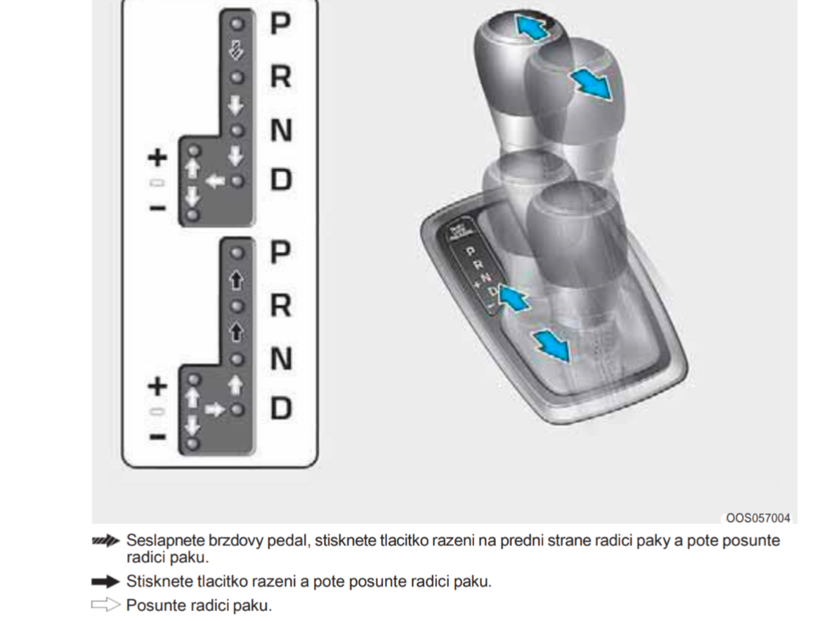

Tady je k tomu obrázek z manuálu:
