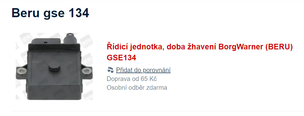

Zdravím, řeším problém s žhavením u Terracan 2,9crdi
Auto žhaví vždy velmi krátce a chytá na drc. V minulosti problém se žhavením, žhavilo stále a vybíjelo baterii. Vyřešeno novým relé žhavení(pětikolík, šedivá kostka 12V-15A v rohu jevé pojistkové skříkňy).
Teď se mi ale stalo, že po otočením klíčku se kontolka spirála nerozsvítila vůbec, ani na vteřinku, a tím pádem auto nechytne. Kontrola všech kontaktů, pojistek, kostry a to i u řídící jednotky. Pak najednou spirála problikla a chytlo. Pak to jezdilo bez problémů asi týden, teplé, studené, na drc.
No a dnes zase. Spirála nic. Takže kontakty to nebyly. Imobilizér to nemá, protože to nemá klíček na dálku ale jen obyčejný nerozdělávací.
Aby odešly všecny 4 žhavící svíčky se mi nezdá a pokud to nedává signál řídící jednotce, tak mne napadá řídící jednotka žhavení GSE134. Ale já ji za boha nemůžu najít. Nová stojí 5tis, ale v Plzni ji prý na počkání umí zrepasovat. Já ji ale nemůžu najít. Neví prosím někdo, kde najdu?
http://www.hifiland.net/katalog/!-sluzb ... y~c20.html
Snímek obrazovky 2024-07-07 181403.png (90.46 KiB) Zobrazeno 715 x

Jsou tam dvě relé, dvojka tu si měnil a to druhe je v pojistkovce ,ta velka černa krabice! Tady je odkaz https://www.hyundai-forums.com/threads/terryman.153881/ kde co je a maj tam i v pdfku schema. Kdyby tam byl ten modul,tak ty rele nejsou třeba!! :wink:
