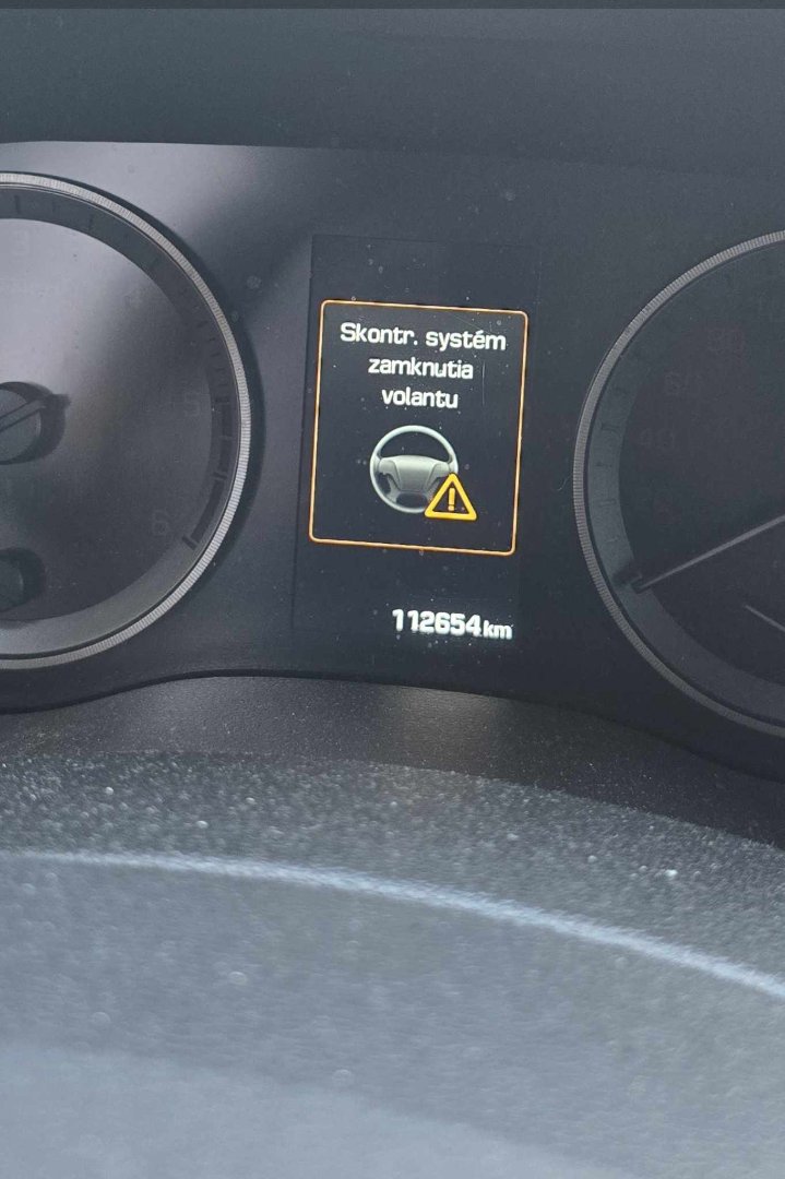

Mam hyundai tucson 2016, 2.0 crdi 4x4, bezklucove startovanie
Posledny mesiac sa mi dost casto niekedy aj kazdy den objavuje tato hlaska pri startovani alebo aj po vypnuti motora. Od minuleho tyzdna pravidelne. Posielam v prilohe. Ked sa objavi nemozem nastartovat, musim pockat kym zhasne a potom nastartujem.
Po vypnuti motora bud naskoci tato hlaska alebo pipaju dvere vodica po otvoreni. Tie mi predtym pipali len ked bezal motor.
Neviem v com moze byt problem zas. Baterka je varta ma asi rok. Dnes ju aj premerali vsetko je v poriadku. Minuly rok sa menila koncom augusta za originalnu lebo mi spominali ze problem moze byt v baterri starej ta mala vtedy 7 rokov a pri merani tam boli nejake poklesy. Potom tieto hlasky prestali zhruba do zaciatku jula 2024 a teraz sa zintenzivnili.
Neviem ci je to mozne dat na diagnostiku a ci to nieco ukaze alebo skusat menit diely nejake.
Dakujem za odpoved.

Odpojeni baterky sice u vetsiny aut rozsviti zavadu volantu, ale je to chyba ve smyslu ze neni zrejme kde jsou krajni polohy, tedy staci zatocit doleva doprava a kontrolka zhasne. Tedy bych ani souvislost s akumulatorem zvlast po vymene nehledal. Podle chyby bych zavadu spis videl v zadrhavajicim systemu uzamknuti volantu. Mas nekdy volant zamknuty a je trabl ho uvolnit? A funguje ti zamek volantu?

No s tym som problem nemal volant po vypnuti mopra zamkne. A po nastartovani nebyt tej hlasky tak odomkne. Ale ked naskoci hlaska tak nie. Musi zhasnut a potom volant odomkne a nastartuje samozrejme.
Netusim co to moze robit. Asi len autorizovany servis na toto prist. Niekto vravi ze aj vo vnutri volanta je uzamykaci mechanizmus mlzno vymenit to alebo nieco za starterom.

Asi sis odpovedel sam - bude potreba servis .. zasekava se ti nejaky mechanismus co si ja predstavim jako trn co zaskoci do otvoru v tyci od volantu a tim mechanicky zablokuje otaceni volantu. A z duvodu bezpecnosti, aby nedoslo k zaseknuti volantu za jizdy je zajizdeni toho trnu kontrolovano a vyhodnoceno jako chyba. Na starem aute jsem mel podobnou zavadu, kdy se zamklo rizeni za jizdy a spasi te jen okamzite slapnout na brzdu a klidne na dalnici na fleku zastavit jinak skoncis v prikopu. Proto pokud to rozpozna jeste pred startem tak chybu vypise a nenecha te ani se rozjet. Pokud chces tygra tahat za ocas tak by melo fungovat volantem jemne kvedlat doleva doprava a soucastne drzet start stop (pokud nemas start stop tak otacet klickem tam a zpet) tak dlouho nez to zaskoci. A jinak tu cast nechat zkontrolovat - nevim jestli jde treba promazat, repasovat ci vymenit u hyundai. Oprava do superba stala s vymenou okolo 50tis a skodovka to tehda vymenila i po zaruce (servis mi jen ukazoval fakturu, neplatil sem nic) - dealer tu zavadu neznal, ale vejs vedeli a pry se par kusu asi spatne vyrobilo tak to bez kecu radeji menili, vzdyt jde jen o zivot.

chyba nenajdena, diagnostika prebehla ok...nevedeli danu chybu vyvolat aj sa previezli. V tomto pripade musí ísť auto na týžden servis aby to komunukovali s centralou hotline ktorá ich bude navigovať co skusať premeriavať atd. Ciže to este bdue na dlhe lakte kým na to prídem
