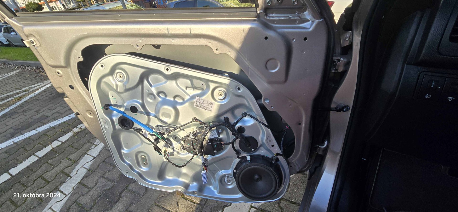

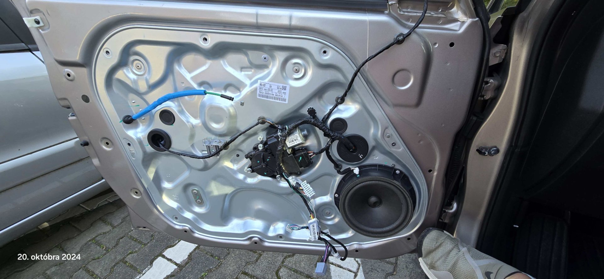

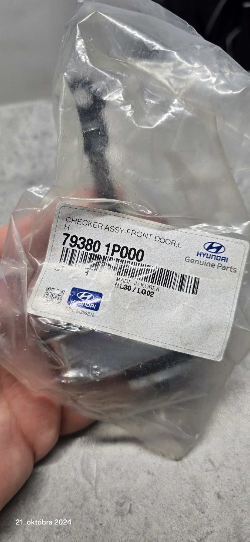

Chlapxi viete mi prosim poradit ako dam dolu plech pod tapacirom? Dal.som dolu 8 m10 srobov, vycvakol to z tych dvoch capov a hore mi to este nieco drzi. Treba odvrtat tie dva velke nity? Alebo? Zlomil sa mi obmedzovac dveri. Novy je objednany a bude zajtra rano. Moja otazka ci mam odvratat radsej reprak a ci sa poza neho vobec dostanem k obmedzovacu alebo musim vycvaknut ten plech nejako.

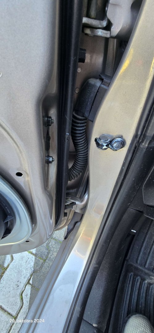

Tie dva velke nity su hore ak si priblizite fotku. Reprak je na 4 nitoch. Tu sa bojim, ze mi padnu zvysky do dveri a nevyberiem ich. Samotny obmedzovac je na dvoch sroboch z vnutra a jeden je na stlpiku.

Chcel som odvrtat tie 4 nity na repraku to je najjednoduchsie ale sa bojim ze odvrtam hlavicku a ta druha cast mi padne dovnutra a uz ju tam nenajdem a budem ju len pocut ako tam skace a porazi ma :))) a si si isty ze za reprakom je diera dost velka na prestrcenie obmedzovaca?

Tou dierou na reprak prestrcis ruku v pohode, nie? A zbytky nahmatať, možno aj magnet, ci tmel pomôže prípadne vytiahnuť a ked nie, zalej voskom, aspon zakonzervujes. Veď improvizuj preboha #-o :wink:

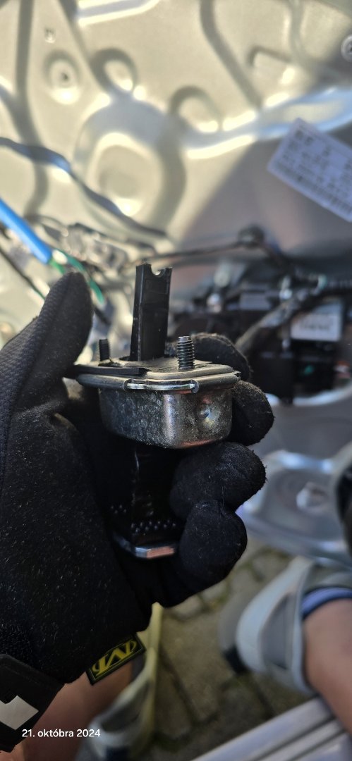

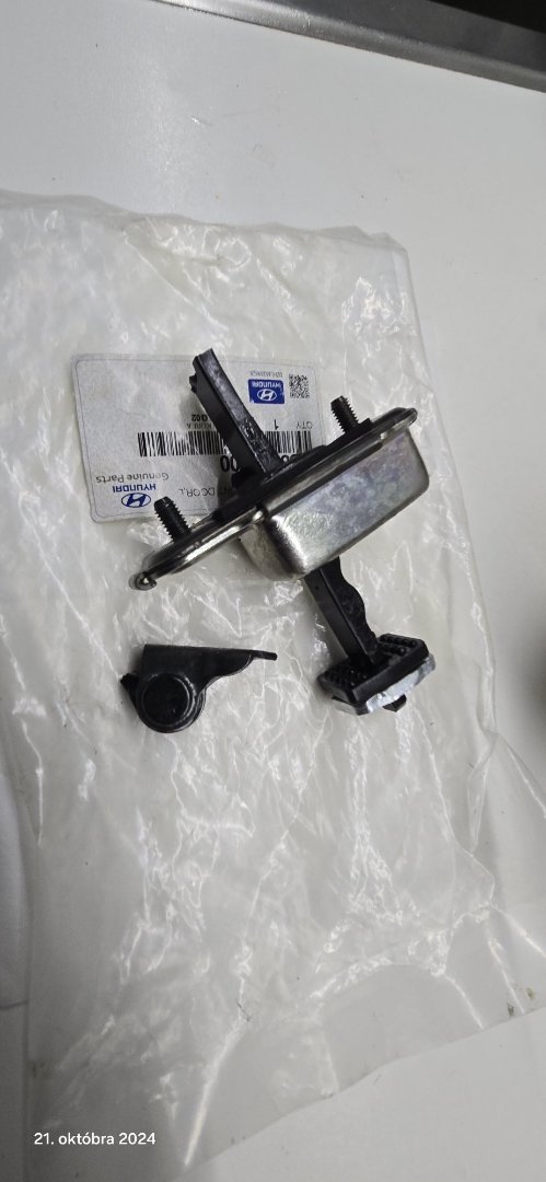

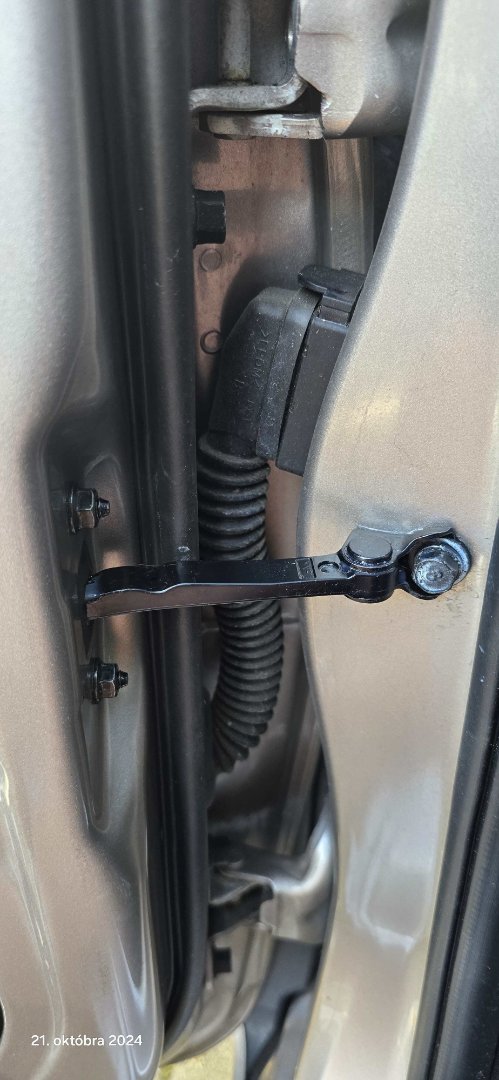

Tak a mam hotovo. Usetril.som 50€ za pracu co si pytali v servise. Klucom pre danie dolu plechu bolo vybratie okna. Plexh nie je nitovany, je na m10 sroboch. Este bolo treba zrkadlo.odpojit kabel a uz plech isiel pekne dolu. Trosku ma zdrzalo, ze som 6 krat!!! Vyberal a vkladal okno a daval dolu plexh lebo ci verite alebo nie som taky smatlavy ze mi 6 krat pri dotahovani okna spadol dovnutra bud orech alebo srob. Potom som zistil ze tie packy kam dosada sklo boli tak daleko od seba ze srob nedocciahol tak ked bol plech dolu tak som chytil srob na dva zavity, nasadil plech nasadil okno a zatiahol a zas mi padol orech ked som zatahoval.l okno a tak dokola... no ale mam to ak niekto iba povoli okno a nevybetie sroby a ma orech s aretacio tak cela robota je na pol hodinku. Nechapem preco na tom obmedzovaci je ta dierka co to oslabuje ale ok. Novy diel stal 67€.
