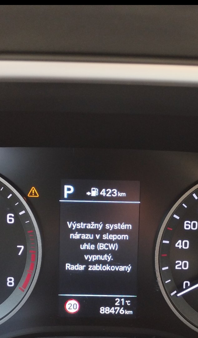

Zdravím, mám Tucson 2019 premium, 4x4, automat,
už nejaku dobu mi vyskakuje hlaska o vypnutom systeme BCW prejavuje sa to nasledovne. Po nastartovani vsetko funguje spravne, po prejdeni autom niekedy 20km, niekedy 50km a vypne mi samovolne BCW. Opetovne ho nejde tlacidlom zapnut, pomoze len vypnut a znovu nastartovat auto. Raz sa mi stalo ze na dialnici system vyplo, ale po prejdeni dalsich 50 km bez zastavenia sa samovolne znova aktivoval. V manuali som akurat nasiel ze moze byt spinavy zadny naraznik kde su umiestnene senzory, ale auto mam ciste.
Nestretol sa niekdo s takymto problémom? začína ma otravovat ked mi svieti pocas jazdy výstražný trojuholnik.
Vdaka za postrehy

Konektory? Mohou být uvolněné nebo zoxidované.
