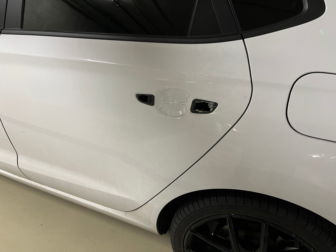

Jedneho rana mi ostala v ruke. Servis neuznal reklamaciu v ramci zaruky. Za opravu chcu cca 200 euro (matros 70, ostatne za lakovanie a pracu). Viete poradit kde by som mohol kupit tu klucku ?
Vdaka, Laco

Z čeho jsou ty plasty? Mě se na tucsonu ulomil plast okolo couvací kamery. Po roce provozu. Opraveno (cena prý 50 000 tisíc...) Snad to teď bude že zlata.

Zdravím, stalo sa mi pred rokom to isté, zrazu mi kľučka na zadných dverách zostala v ruke. Ale mne tam vtedy menili len tú malú časť za kľučkou akoby (nie celú kľučku), stálo ma to nejakých 26 eur (číslo dielu resp. tej krytky na faktúre 82652G4040).

Ma vyznam skusit iny autorizovany servis ? V BA (Karireal, Galvaniho) ma poslali prec s tym, ze je to mechanicka chyba :) Aka ma byt ? Softverova ?
Rozmyslam, ze kupim toto a urobim to sam. 200 euro sa mi zda vela. Zlomena je iba ta zadna cast.
https://www.ebay.com/itm/305827069729?_ ... 70.m146925
Bude pasovat ?
