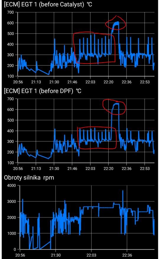

Stav toho katalyzátora by ale predsa malo byť možné poznať podľa dosiahnutej teploty horenia, nie? V mojom prípade teplotné čidlo (za začiatku) DPF hlási počas regenerácie teploty 600-650C, čo je predpokladám v poriadku. Je správna moja úvaha?
i40 kombi crdi 104kW, premium

OTAZKA NA CHATGPT: "co se tyce porovnani teplot pred a za katalyzatorem (teplota za by mela byt vyssi) - to se tyce predpokladam pocas bezne jizdy, ne pocas regenerace dpf, mam pravdu?"
ChatGPT said:
ChatGPT
Ano, máte naprostou pravdu! Porovnání teplot před a za katalyzátorem (kde teplota za katalyzátorem je vyšší) se týká běžného provozu motoru nebo situací mimo regeneraci DPF. Při regeneraci DPF se však teplotní poměry mění. Podrobněji:
1. Běžný provoz (mimo regeneraci DPF)
Teplota za katalyzátorem je vyšší než před ním:
Chemické reakce v oxidačním katalyzátoru (oxidace CO a HC, případně přeměna NO na NO₂) generují teplo, což způsobuje zvýšení teploty výfukových plynů za katalyzátorem.
Tento jev je očekávaný a využívá se jako indikátor správné funkce katalyzátoru.
2. Při regeneraci DPF
Teplota před katalyzátorem je vyšší než za ním:
Během regenerace DPF je teplota před katalyzátorem (a DPF) uměle zvýšena, aby se dosáhlo dostatečně vysoké teploty pro spálení sazí (obvykle 600–700 °C).
Spalování sazí v DPF a přenos tepla do výfukového systému mohou způsobit, že teplota za katalyzátorem je nižší než před ním, protože část tepelné energie se spotřebuje na samotný proces regenerace.
3. Co sledovat v praxi?
Mimo regeneraci: Teplota za katalyzátorem by měla být vyšší. Pokud není, může být katalyzátor nefunkční (např. poškozené voštiny nebo ztráta katalytické vrstvy).
Při regeneraci: Teplota před katalyzátorem bude vyšší díky vstřiku dodatečného paliva a zahřátí výfukových plynů. Teplota za katalyzátorem může být nižší kvůli spotřebě tepla při spalování sazí.
Shrnutí:
Běžná jízda: Teplota za katalyzátorem je vyšší než před ním (správná funkce katalyzátoru).
Regenerace DPF: Teplota před katalyzátorem je vyšší než za ním (zahřívání pro spalování sazí).
Pokud analyzujete teploty, je důležité vědět, zda motor právě provádí regeneraci DPF, protože to významně ovlivňuje výsledky měření.

OTAZKA:
a) o kolik v prumeru by pocas jizdy mela byt teplota za katalyzatorem vyssi nez pred?
b) o kolik vyssi by mela byt teplota pred katalyzatorem vyssi pri regeneraci filtru?
ChatGPT said:
ChatGPT
a) O kolik je teplota za katalyzátorem vyšší než před katalyzátorem během běžné jízdy?
Za běžného provozu (bez regenerace DPF) by teplota výfukových plynů za katalyzátorem měla být vyšší o 20–50 °C než před katalyzátorem.
Důvod: Chemické reakce v oxidačním katalyzátoru (oxidace CO, HC a NO) uvolňují teplo.
Rozdíl teplot se liší podle:
Zatížení motoru (vyšší zatížení vede k většímu rozdílu).
Stavu katalyzátoru (vadný katalyzátor nemusí generovat dostatek tepla).
Příklad hodnot při běžné jízdě:
Teplota před katalyzátorem: 200–400 °C.
Teplota za katalyzátorem: 220–450 °C.
b) O kolik vyšší by měla být teplota před katalyzátorem během regenerace DPF?
Při regeneraci DPF je teplota před katalyzátorem výrazně vyšší než za katalyzátorem, aby bylo možné spálit saze ve filtru.
Teplotní rozdíl: Teplota před katalyzátorem může být vyšší o 100–300 °C než za katalyzátorem.
ChatGPT said:
ChatGPT
Důvod: Při regeneraci se dodává do výfukového systému dodatečné palivo, které hoří v oxidačním katalyzátoru a výrazně zvyšuje teplotu výfukových plynů před DPF.
Příklad hodnot při regeneraci:
Teplota před katalyzátorem: 500–700 °C (v závislosti na intenzitě regenerace a zatížení motoru).
Teplota za katalyzátorem: 400–600 °C.
Shrnutí:
Během běžné jízdy:
Teplota za katalyzátorem je vyšší o 20–50 °C než před katalyzátorem.
Při regeneraci DPF:
Teplota před katalyzátorem je vyšší o 100–300 °C než za katalyzátorem, protože se vytváří vysoká teplota pro spalování sazí v DPF.
Re: DPF - čištění / demonáž
Dal jsem sem ty odpovedi, mne to prijde zajimave, mozna to nekomu taky prijde zajimave.
Mimochodem, sledujete nekdo teplotu DFP pocas jizdy? U mne se teplota cidla pred DPF pohybuje pri male zatezi (jizka okreskama) 250-350C. Na dalnici je to rekneme v rozmezi 300-400. Bezne to malokdy preleze 400. Az prukde delsi akcelerace (nebo dlouhe stoupani se zrychlovanim na D1) donuti se teplotu vysplhat pres 500C. Mimochodem, to je uz teplota kdy se pali i saze, je to znat, kdyz sleduju mnozstvi sazi v DPF.
