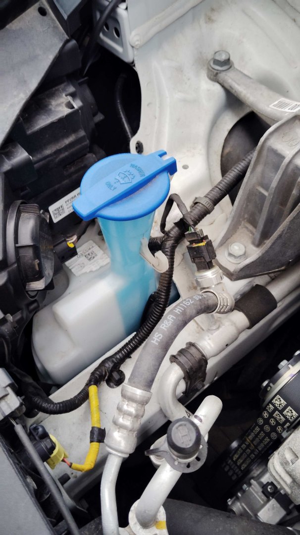

Zdravím,dnes som dolieval vodu do ostrekovača a dopadlo to nejak takto.Neviem,či to tak má byť(ak áno,prečo,alebo je niekde problém?Ďakujem.

aj ja to tak mám

Nádržka je navržená tak, aby v ní byla okolo 10-15% objemu vzduchová kapsa (aby se v případě zmrznutí kapaliny měl led kam rozpínání a nádobka se neroztrhla).

No ja mam zase problem, že som tam dolial do prazdne nadržky cca 0,7 litra kvapaliny (zimna Sheron) a po par streknutiach mi hlasi nizku hladinu dolial som zase 0,7 litra a zase po par streknutiach nizku hladinu (zimna Sheron). Jazdim malo dlhsie trasy. Cca 1,5 litra mi vydržalo sloro jednu zimnu sezonu. Ze ci tamk nie je nejaky unik alebo nieco, da sa to nejak overiť ?

Ta nádržka je překvapivě velká (přes 5.5 litru). Takže tam v podstatě cintáš po dně. Dolil bych to pořádně (aby byla vidět hladina) a pak bych případně pozoroval tu hladinu, jestli sama klesá nebo ne.

Delka trasy na spotrebu vliv nema :) spis jestli jezdis jen na vylety za slunecneho pocasi (spotreba minimalni) nebo denne bez ohledu na pocasi do prace v hustym provozu (spotreba velka) tj zalezi jak moc strikas :D do prazdne nalejes skoro 5L .. takze cintat tam 0.7L je docela srandovni. Pres zimu jakoze 4 mesice vycakam +- 2.5L odhadem na 2500km, pres leto jakoze 8 mesicu najedu vic ale zase min strikam takze dalsi 3L.
