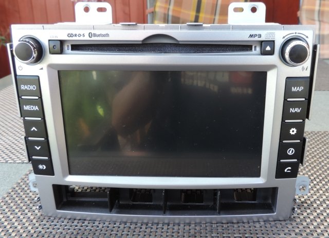

Nemáte prosím někdo zkušenosti s nefunkčním ovládáním rádia na volantu?Nejdříve mi přestalo fungovat posouvání na další skladbu a asi po třech měsících mi přestalo fungovat celá levá strana,tady celé ovládání rádia.Podsvícení funguje a druhá strana,tj.tempomat taky funguje.První co mě napadlo,tak byl kroužek pod volantem,ale když jsem rozebral volant a rádio a zkolušel jsem kabeláž proměřit,tak se mi vše podařilo prozvonit.
Nemáte prosím s tím někdo zkušenost a nebo ideálně shcéma,podle kterého by se to dalo zkontrolovat?Jedná se o Hyundai Santa Fe 2008 a rádio je LAN8901EHCM 96560-2B800 viz.foto

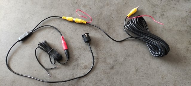

Když už jsem v tom rozebraném autě,tak jsem chtěl namontovat couvací kameru.Je to univerzální,ale nedaří se mi dostat obraz do rádia.Když ji připojím na monitor,tak funguje perfektně.Nemáte s tím náhodou nějakou zkušenost zrovna u tohoto rádia?
