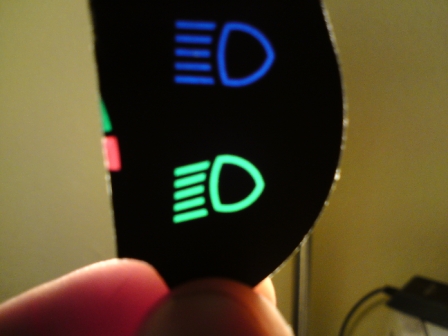

Tak to by som rád zapojil aby to svietilo len pri stretávačkách, ale do elektriky som lavý takže neviem ktorý je ten okruh správny. Inak už to mám spravené, vyškrabal som si tam symbol stretávacích svetiel a svieti mi to na hnedo. :) Ale farba sa dá vždy zmeniť. :(
ospravedlnujem sa za kvalitu, ale foťák je slabý :oops:

Víťa má pravdu. Pokud má auto kontrolku potkávacích světel, pak musí být vždy zelená!!! Na technické bys neprošel s jinou barvou této kontrolky!!

Sikovnej ... vypada to dobre a i funkcne ...
No ja osobne bych si prosel ty konektory, jestli tam nahodou nejde ten spravny drat (na to ale potrebujes schema) Myslim ze na hmaservice.com by mohlo byt ...
Treba tam ten drat vede, jen to neni zapojeny ... mas tam par takovych kontaktu, ktery na te folii konci hned u konektoru a dal nevedou ...
Mozna to bude jeden z nich ...
Accenta neznam, tak nevim ...
U me byla uprava jednoducha ... namacknout zarovicku a dat barevny plast ... zbytek byl hotovej ...

Takto to svietilo na hnedo do teraz:
a odteraz:
Zelená je asi fakt krajšia :)
Už len prísť na to ako to zapojiť aby kontrolka svietila len pri stretávačkách. :?
