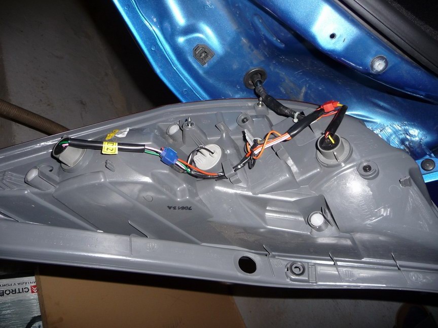

Takhle se mi podařilo rozsvítit vzadu i30. Původně svítili pouze ty horní světla, dole byly jen mlhovky. jenže já jsem tak trochu ulítlej na americké světla - vzadu musí svítit co největší plocha a vpředu musí být oranžové obrysovky (minimálně, a u off-roadu dále nějaký ten svítící oranžový pruh....)
Přemýšlel jsem jak to předělat a dát i dolu dvouvláknovou žárovku. Jenže když jsem to rozebral, tak jsem zjistil, že ty kluci korejský jsou chytrý a nejen, že tam byla dvouvláknová patice, ale i dvouvláknová žárovka a dokonce i připravený drát, který stačí propojit s horní obrysovkou.... Úprava trvala 10 minut celkem pro obě světla .

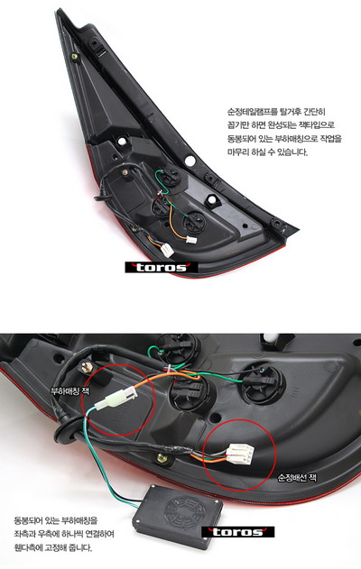

pěkný, teď nabízejí takovýto světla

Motorsport píše:Takhle se mi podařilo rozsvítit vzadu i30. Původně svítili pouze ty horní světla, dole byly jen mlhovky. jenže já jsem tak trochu ulítlej na americké světla - vzadu musí svítit co největší plocha a vpředu musí být oranžové obrysovky (minimálně, a u off-roadu dále nějaký ten svítící oranžový pruh....)
tj,kdyz nekdo neni levej na ruky,tak se to da. nevypada to spatne

A co tato LED světla? Obrázek

Motorsport píše:A co tato LED světla? Obrázek
Bral bych okamzite!!!! MOc povedeny

Demontáž je bez problémov - bez ohľadu na mráz. Hlavne treba uvolniť všetky ! skrutky, potom tým trocha povaklať a je to. Ten prepoj som urobil namačkávacími svorkami ( tie plastové čo sa zarežú do káblika - bacha, možno káblik aj prerezať ) a efekt je lepší než možno vidieť na fotkách 8)
