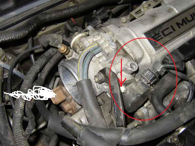

Ahoj, pomohlo to? ja mám tento istý problém. Klapku som vyčistil, ale asi som spravil chybu, odpojil som tento konektor čo je na obrázku v červenom kruhu a možno som ho nedal do pôvodného stavu. Môže to byť táto chyba?

Ano to môže byť ten problém ,pootočením nastavíš otáčky.
