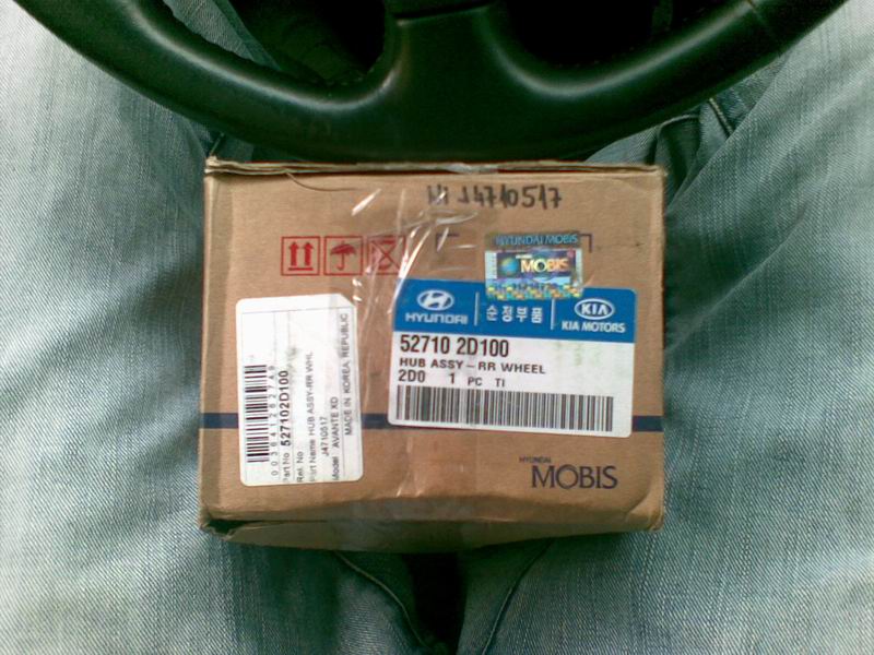

Ložisko objednáno na autopb-originál,cena 2639.V pondělí dojde,tak snad už bude za jízdy pokoj

s nabojem??tatulda píše:Ložisko objednáno na autopb-originál,cena 2639.V pondělí dojde,tak snad už bude za jízdy pokoj

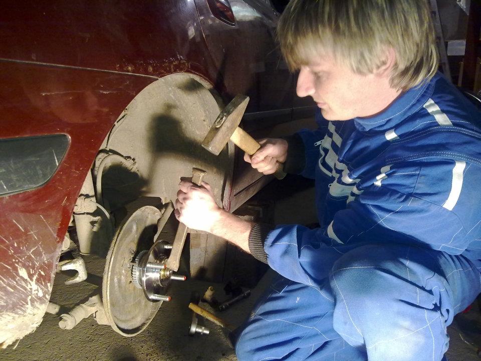

Samozřelmě i s nábojem-jinak jsem ho ani neviděl a když jsem ho měl dole,tak si nedovedu představit to nějak lisovat

kdyz jsme delali predni kola tak to slo krasne lisovattatulda píše:Samozřelmě i s nábojem-jinak jsem ho ani neviděl a když jsem ho měl dole,tak si nedovedu představit to nějak lisovat
