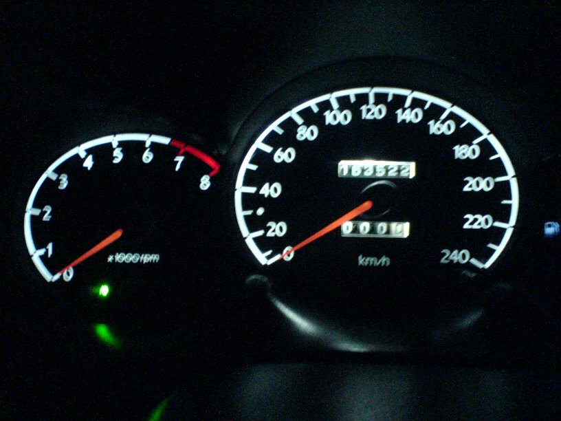

Zdravim fse...

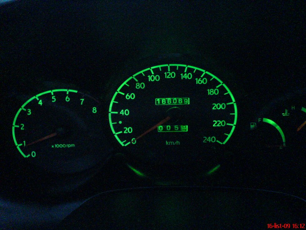

Mal by som taku malu otazocku ohladom budikov (tachometer, atd...) Ci by sa v nich nedala zmenit farba svetla (nejake ine ziarovky tam hodit) Na lantraweb som sa docital ze sa daju objednat nove, ale mne by o to nejak neslo... mne by postacilo len zmenit to svetelne pozadie.. Preto sa pytam ci to uz niekto skusal? A ci aj uspesne... a ak nie ci by to bolo vobec mozne... nechcem sa do nicoho pustat kym to nebudem mat overene....

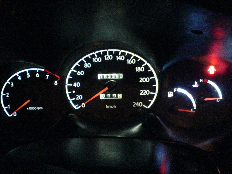

Ahoj, to je velmi jednoduché. Vyber si jakou barvu chceš a pak zajdi koupit LED-diody příslušné barvy. Nevím teď přesně kolik jich tam je, ale myslím, že tam je 5xžárovka s paticí T10 a jedna s paticí T5. Takže 6 žárovek, ale je to bez záruky, dlouho už jsem to neměl rozdělaný A doporučuji jinou barvu než bílou, protože ty odcházejí jako o závod. Mně se osvědčily modré

JJ modre som chcel aj ja Dik za pomoc... Dufam ze s rozobratim az taky problem neni ...

Ne, jde to celkem bez problémů. Nejdřív odpoj autobaterii!!! Abys neporušil obvod airbagu, až ty budíky vyndáš. Pak sundáš ten plastovej rámeček tachometru (jsou tam čtyři šrouby, dva jsou dole schovaný pod gumou ) vyndáš samotný tachometr a akorát nahradíš ty žárovky LED-kama. Práce na 1/2 hodiny.

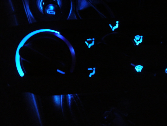

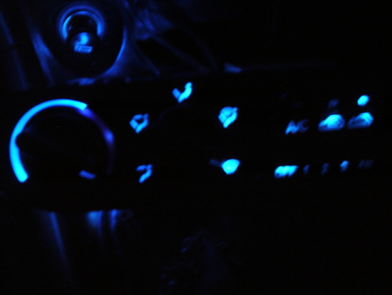

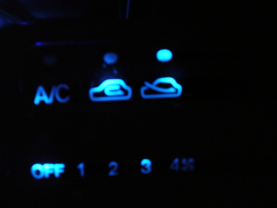

Modrý LED už mám jak v budíkách, tak i v přístrojové desce min. měsíc a zatim je vše bez problému...

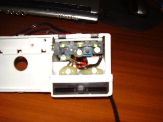

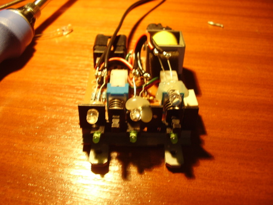

Jo, ještě jsem se chtěl zeptat. Měnil si taky žárovičky v regulátoru intenzity osvětlení a v tlačítkách od ovládání oken??? Tam totiž normální žárovička myslím není a asi se to bude muset letovatales.ck píše:Modrý LED už mám jak v budíkách, tak i v přístrojové desce min. měsíc a zatim je vše bez problému...

regulátor osvětlení nemám, takže tohle jsem nijak neřešil. V tlačítkách na ovládání oknech jsou nějaký pidi žárovičky a protože ještě nemám mikro pájku, tak jsem to zatim nechal být, ale na jaře se na to kouknuRybář píše:Jo, ještě jsem se chtěl zeptat. Měnil si taky žárovičky v regulátoru intenzity osvětlení a v tlačítkách od ovládání oken??? Tam totiž normální žárovička myslím není a asi se to bude muset letovatales.ck píše:Modrý LED už mám jak v budíkách, tak i v přístrojové desce min. měsíc a zatim je vše bez problému...
