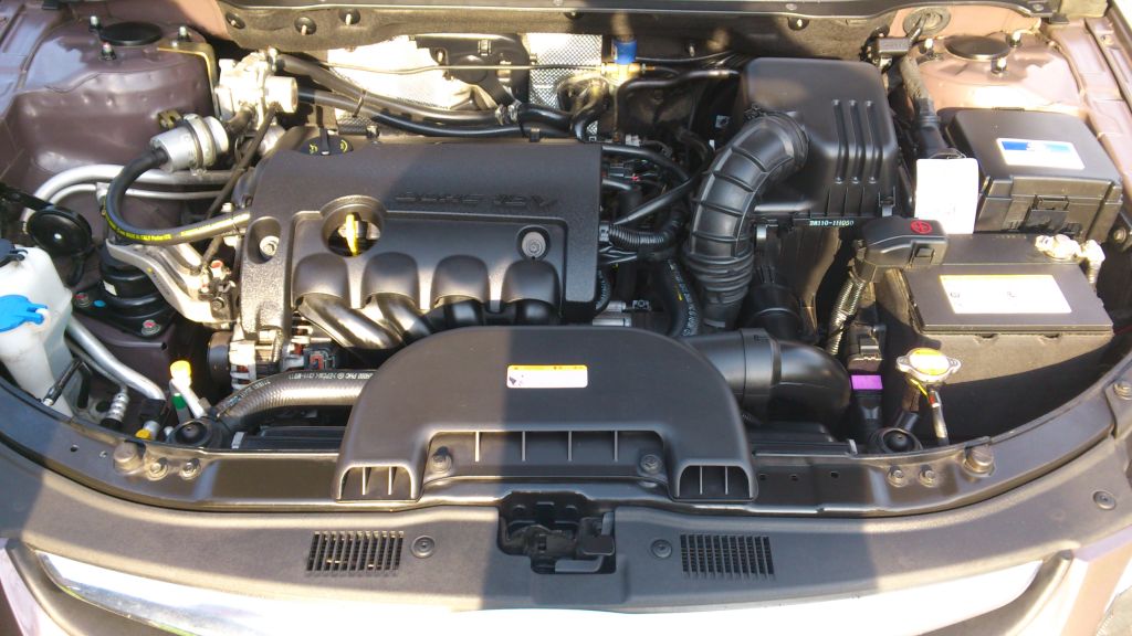

Tak mě čeká 3. garančka a koukám do rozpisu, že mi bude měněn palivový filtr. Do motorového prostoru čučím jak husa do flašky a nemohu ho najít. Kde proboha u benzínu je???

Ahoj, prej u Hyundaiů je pod zadním sedadlem, tak jsem to tu někde vyčetl ![Wink :wink:](./images/smilies/icon_wink.gif)
Re: 3. servisní (garanční) prohlídka
priamo pod sedadlom asi nie, tam som našiel len tri drôty z palivovej....ibaže by bol súčasťou veka, z ktorého idú drôty

to bude urcite on, nic ine tam nie je

Podle toho co jsem našel na ruských serverech,je filtr u i30 přímo u benzínového čerpadla ponořeného v nádrži. Pod krytem pod zadními sedačkami...Asi to bylo pro výrobce méně náročné,než ho dávat zvlášť někam poblíž nádrže,jako to má třeba Felina,nebo 206ka...

U Getze je cerpadlo soucasti palivoveho filtru (cerpadlo se vlozi do filtru). Takze u benzinovee 30ky by to melo byt podobne.
