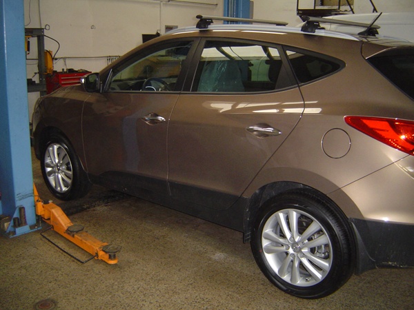

Využiji téma, abych nezakládal nové....Rozhodnul jsem se koupit kola 18", ale jelikož komfigurátor je dobrá věc, ale těžko se podle něj vybírá design disků, chtěl bych tímto poprosit všechny z Vás, kteří mají na autě neoriginální disky, jestli by nemohli poslat fotky, kde budou kola vidět pro představu na živém modelu. Předem díky.
Uvažuji DEZENT O, ale ještě váhám.

Příspěvky: 22823
Re: Velikost kola na ix 35 (napište)
Muzes pouzit 8x19 ET35 a od prodejce vyzadat typovy list, na jeho zaklade si tento rozmer nechas dopsat do TP.
20ky uz z toho delaji i docela krasavce :wink: (btw, svetla jsou pekny)
