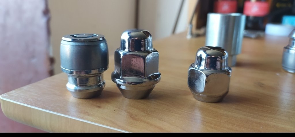

Jenom jsi pak dej bacha, aby ořech na pojistný šroub byl na stejný klíč jako ostatní šrouby (resp. matky). Já jsem úplnou náhodou zjistil, že to mám odlišný a klíč na kola, který byl a v autě, na ten ořech nepasoval. Ještěže jsem neměl žádný defekt...

na plecháčoch mám klúč 21, na elektrónoch 19, aj na poistnej matici

Rozmer? M12x1,5, velikost orechu neni smerodatny udaj, k maticim dostanes stejne jiny..

Jak píše Hard,Střední průměr závitu a stoupání tě zajímá.ne velikost šestihranu.

M12 x 1,5 60° úkos z koželovitým zakoncením matice...toto ide na moju i30 :hyu:
