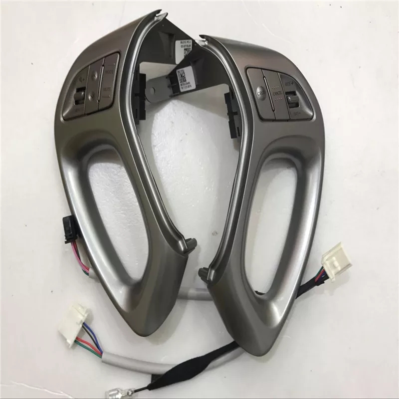

podmínky nehrajou roli. Prostě jak se mu chce rychlost je mu jedno, jestli jedes do kopce z kopce. Prostě jak to nemá pravidelnost tak jsou v :hyu: v prdeli a nevedi. Mě čarovali s čudlema ve volantu a nic na jinem autě co vim prohazovali motorovou jednotku a taky to nepomohlo.

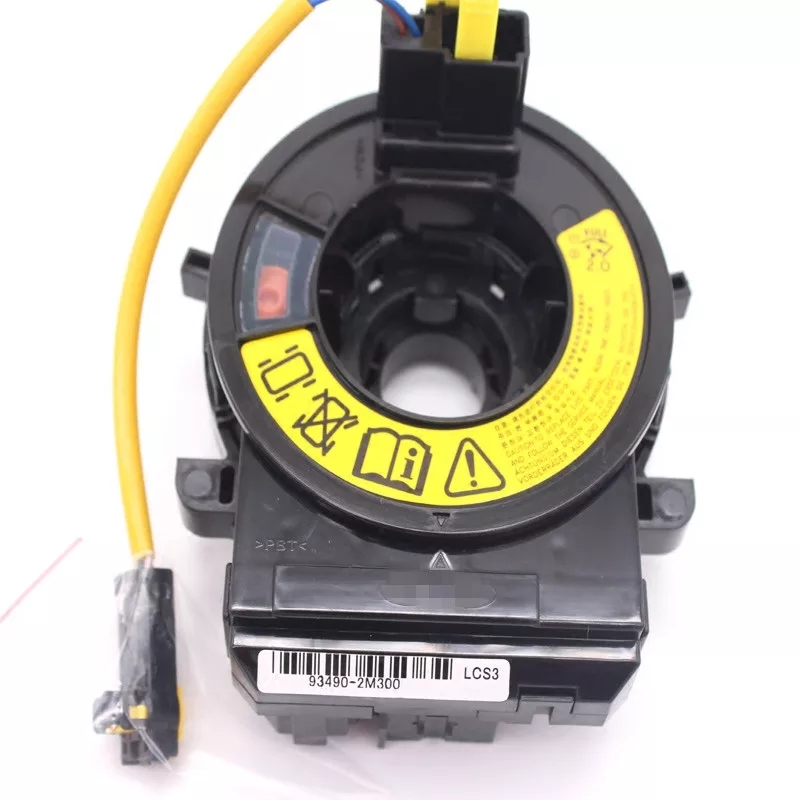

a co spinace na pedalech,spojka,brzda,plyn, pokud se jedna o automat tak brzda,plyn, jestli nejsou serizene jak se rika na tesno,trochu jim zvetsit vuli,pak projit vsechny konektory na systemu tempomatu,muze byt nekde ohlej pin ci povyjetej a ma nedostatecny kontakt, na dire ci nerovnosti to poskoci a rozepne se to,pokud to bude dobre tak pote zavada v nekterem tistaku

Tak mi tlačili v :hyu: do hlávky tak pinouse kontrolovali ve volantu ten měli rozhozenej protože zlobilo i ovl. radia tam prej nic na to aby se temponat vypnul nema plyn vliv ale jen brzda a tom je to v poradku. Co blekotali tak těch aut s touto "poruchou" je prej v ČR asi 60. Nejspíš páteční serie

jak plyn nema souvislost, prece to je zavisle jak na plynu tak brzde, mi chces namluvit ze si nastavis treba 80 a po seslapnuti plynu kdy zrychlis na 100 a uberes tak porad tam je tempomat a az klesne na 80 tak to porad jede-to je nejaka blbost, je jedno zda se slapne na plyn nebo brzdu ,pokazde by melo seslapnutim dojit k deaktivaci tempomatu,pokud zkontrolovali na sloupku rizeni tak jsou jeste dalsi konektrory na systemu tempomatu,taky by tam mely byt prepinaci rele ,pokud se nepletu,
ted nevim zda se to resilo na Kia ci Hyu,tam tez byly problemy s tempomatem a zavada byla v RJ ktera nechtela komunikovat se systemem tempomatu. chtelo by to planek elektroinstalace jak to je zapojene.mozna bude nekdo vedet a da sem odkaz
