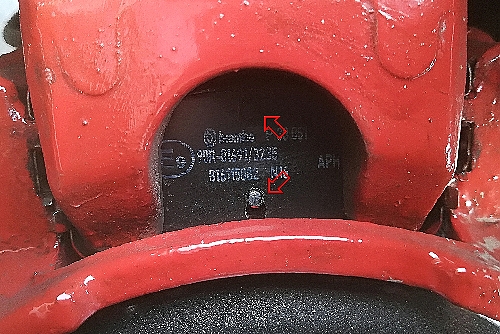

Piskanie brzd za studena
Ja jsem mel od novoty kovovou sponu v desticce probehla vymena a ok.

@ martax: a prejavovalo sa Ti ako pisem ? Alebo aj ryhovalo ? dikes za info
Mel jsem tam ryhu , ale jsem si toho piskani vsiml hned tak jsem jel hned druhy den do servisu tam prohledli desky šponu vyloupli a jak prisly desky tak je vymenili a je to ok.Jo a piskalo mi to porad ne jen nekdy.

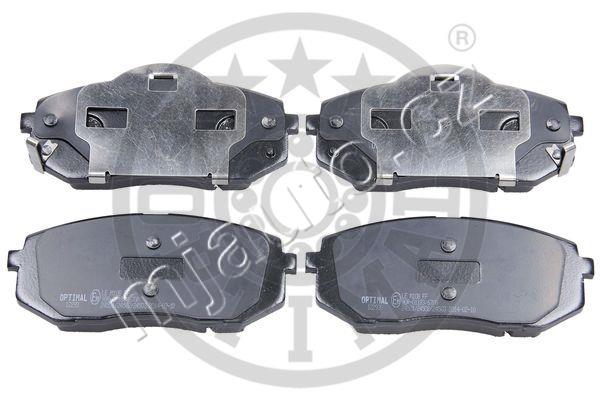

Pískot není tření destičky o kotouč, ale vibrace destičky ve třmenu a všech styčných plochách.
Re: Piskanie brzd za studena
@Alf6: myslis ze by mohli byt "vytahane / unavene" tie strunky co maju odtlacat dosticky od disku ? Lebo nenapada ma nic ine, preco by to mohlo triast. Zadne obidvoje rozobrali, opilnikovali tie pripeky na okrajoch platnicek a obehli pilnikom aj okraje kotucov kde sa to zachytava. Dosticky boli vonku aj so strunkami. Ale nepomoholo to
. Auto za taku cenu a toto.
" Do toho nám ale vstupuje přirozená a chtěná házivost kotoučů, která destičkami příčně pohybuje v jejich uložení v brzdovém třmenu. Tyto vibrace se pak šíří do celého brzdového systému, mohou se dostávat do rezonance s dalšími díly podvozku a za určitých podmínek a v určitých frekvencích tyto vibrace (vlnění) vnímáme jako nepříjemný zvuk – ono známé pískání"
