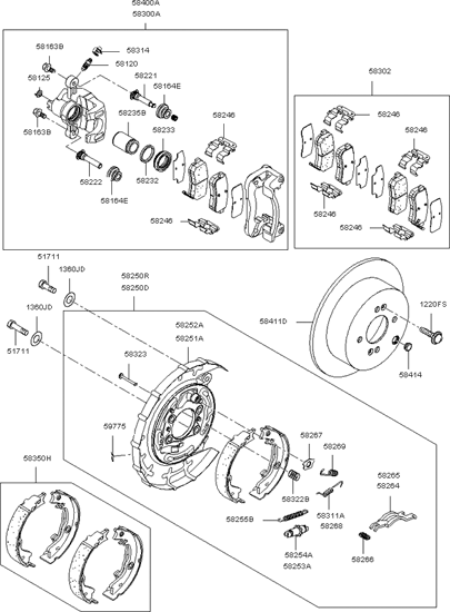

Ahoj všem,
chtěl bych se zeptat,zda je možné si vyměnit přední brzdové kotouče sám a případně jak to udělat?Dělal to někdo z Vás?

Zdravím. Mám takový laický dotaz. Je třeba při výměně kotoučů měnit i ty ložiska v náboji nebo tam můžou zůstat ty starý? Pze jak jsem se na to ptal automechanika, tak mi řekl, že je může vyměnit nebo je tam nechat. Zítra to budu rozebírat tak bych prosil o radu, zda je tam můžu nechat. Jestli teda jde sundat náboj vyměnit kotouče a nahodit náboj zpět s původními ložisky.

ložiska pokud jsou dobré bych neměnil ale proč ti sem píšu! Při výměně kotoučů vyměň i deštičky protože staré kotouče mají vyjeté drážky a ty jsou i v destičkách takže by jsi rychleji vytvořil drážky v nových kotoučích a dokud by se tak nestalo tak by ti to méně brzdilo.

To je jasný. Dělal jsem kdysi v servisu a měnil komplet brzdy, ale ještě jsem se nesetkal s nábojem před bubnem. Sundat čelisti, roztáhnout dát nové desky, povolit buben (jedním pojistným šroubkem) sundat starý nasadit nový (utáhnout šroubek) nasadit čelisti a hotovo. No uvidíme zítra co a jak.

Tak jsem to vykutil. Neměl jsem ani profi zvedák ani profi nářadí a dělal jsem to úplně poprvé a zatím to vypadá, že je všechno OK. Ložiska zatím nehučí a brzdy brzdí. Chtěl bych poděkovat Aldikovi za obchod a mému otci za vydatnou pomoc, bez které bych to kutil ještě teď. Jestli se do toho chcete taky někdo vrhnout sám doma tak přeji hodně štěstí, měl jsem z toho docela strach, ale šlo to celkem v pohodě (vytáhnout náboj bez vercajku je docela pakárna ale šlo to) Taky děkuji za rady všech Háčkařů a vůbec všech.

Sundáš kolo. Povolíš závlačku na centrální matici, sundáš centrální matici. Povolíš čtyři šroubky, které drží kotouč. Povolíš dva šrouby, které drží celé čelisti (před tím si povol jeden šroubek na "prasátku") Potom musíš vyndat náboj (já to dělal šroubovákem a majzlíkem pze stahovák nevlastním) což je asi nej dojeb část. vyměníš kotouče nasadíš náboj (já ho tak zlehka nasadil ať se nekousne a dotáhnul centrální maticí) dotáhneš ty čtyři šroubky, které ti drží kotouč vyměníš desky namontuješ čelisti a pohoda párty.
Vypadá to jednoše (mě se naštěstí nevysypala ložiska a vše šlo nazpět)

Já to stahuju i bez stahováku takto....
vytočte ty 4 šrouby co drží u sebe náboj a kotouč. Pak si najděte 2 delší šrouby a matky (já použil 10-tky byly tam akorát). Matku si dejte mezi náboj a kotouč (akorát se tam vejde) a skrz náboj a kotouč do té matky našroubujte ten šroub. 2. šroub s matkou dejte křížem naproti. pak vemte dva kliče jednim držte matku a 2. kličem (nebo) golou točte střídavě s 1. a 2 šroubem, aby šel náboj souběžně. šrouby se zapřou o starý kotouč a krásně během 3 minut sundáte ten náboj. Včera jsem to tak dělal....
Snad jsem to napsal nějak srozumitelně... když tak se zeptejte kdyby jste něčemu nerozuměli. Ale tahle technika funguje prefektně.
Jinak celou výměnu jsem dělal takto
1. nejdřive jsem si sundal závlačku z centrální matice a povolil centrální matku.
2. sundání kola
3. sundání brzdiče
4. vytočení 4 šroubů co drží kotouč u náboje
pak technika kterou jsem popsal nahoře...
5. očištění dosedacích ploch
6. nandání kotouče
7. nandání náboje a lehké dotažení centrální matice ona si ten náboj krásně nalisuje.
8. 4 šrouby náboj+ kotouč
9. Dotažení centrální matice
10. montáž brzdiče a osazení destičkami
11. závlačka na centrální matici + kontrola dotažení všech šroubů
12. namontovat kolo a hurá na druhou stranu....![Very Happy :D](./images/smilies/icon_biggrin.gif)
