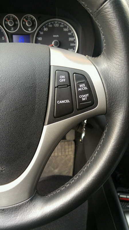

Dnes jsem se dozvěděl, že v dealerské síti by měl být dostupný tempomat jako příslušenství pro CRDi motory. Ovládání originálními tlačítky na volantu. Možno domontovat i do vozů již v provozu.

motorsport: mam prosbu - dodavaju sa dodatocne do i30 i ine tempomaty, nez od vas ? Ja mam totiz na reklamacii uz 40 dni tempomat, domontovany do i30cw crdi dodatocne. Je to ten vas alebo sa tam moze montovat i nejaky iny (priamo z Koree ?). Z tu uvedenych obrazkov vyzera ten moj tlacitkami presne ako vas typ, montovany bol v BOS Trutnov.
Problem bol v nahodnej a uplnej ztrate vykonu pri sucasnej signalizacii kontrolky ESP OFF. Chyba je vraj v softu tempomatu
Pretoze ta reklamacia trva uz dlho a ak vas tempomat funguje v i30 bez problemov, mohol by som pozadovat vymenu za vas typ. Cakanie na to, az vyrobca pride na chybu, uz trva totiz dost dlho

Re: Tempomat
Pokud jsou na volantu originální tlačítka (tak jako z výroby), jedná se o náš tempomat. Popisovaná chyba, je skutečně SW chyba, která je již odstraněna a Hyundai CZ má k dispozici náhradní jednotky, které se mění kus za kus. První dodávka náhradních jednotek byla v první polovině prosince a ta byla okamžitě rozebrána. Druhá dodávka byla před Vánoci, ale bohužel se zasekla na skladě a je k dispozici od minulého týdne. Je potřeba aby to dealer řešil s technickým oddělením Hyundai CZ, případně přímo s námi.
