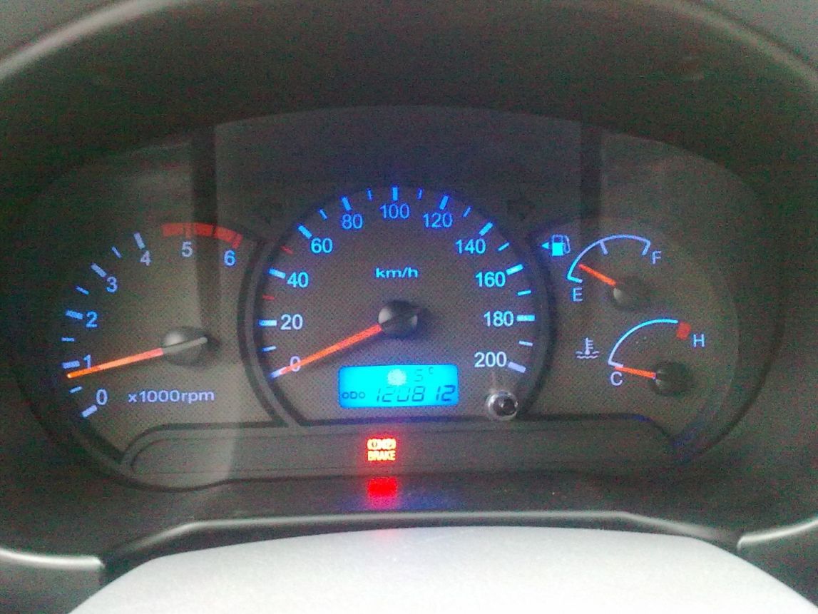

akurat som ju dokoncil
ACCENT (4).jpg (148.55 KiB) Zobrazeno 1893 x
HYUNDAI ACCENT 1.5 CRDI 2004, 120 000KM

vyzerá super, ja by som potreboval meniť v terracane, len neviem ako. a koľko žiaroviek tam ide. :(

baxisnv píše:akurat som ju dokoncil
zdravim chcel by som sa opitat aké žiarovky ste použili na podsvietene palubovky led alebo modré klasické ja som síce kúpil t 5 ale kamarát mi volal že tam nevojdu mohli by ste mi napísať presne označenie tých žiaroviek prípadne gde ich zoženiem ďakujem
