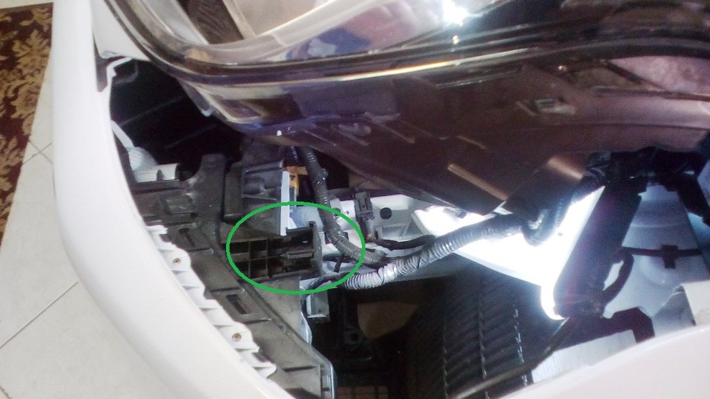

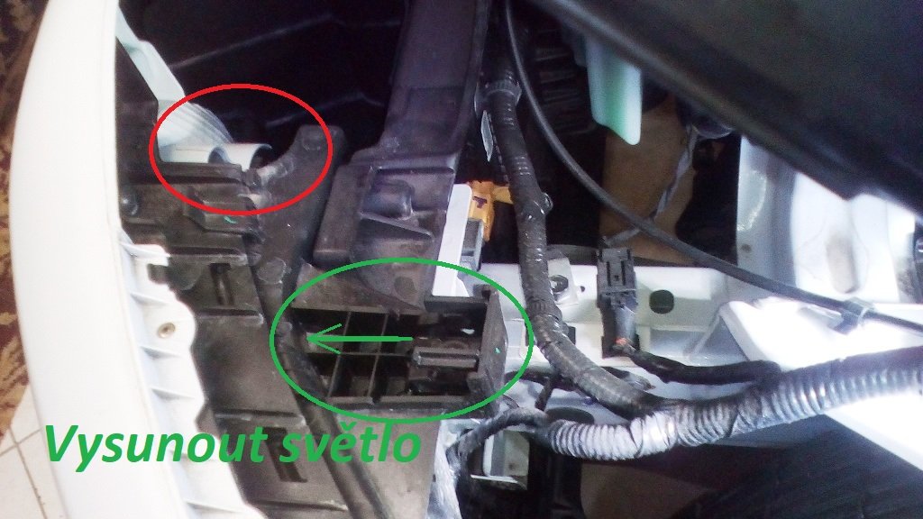

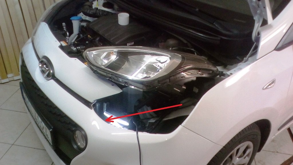

Mambo
Příspěvky: 63
Registrován: 25 led 2011, 15:21
Re: Osvětlení I10
Příspěvek od Mambo »
Jsem měnil žárovku v denním svíceni u i10 2017 a tam se musí sundat celé světlo nad tím. Zpátky mi nejde dát, tam je figl jak to dát pod ten zobaček dole. Dělal jste to někdo? S tím jsou nervy docela.

PumaDedek
Příspěvky: 16
Registrován: 12 lis 2018, 11:34
Bydliště: Czech Republic
Re: Osvětlení I10
Příspěvek od PumaDedek »
Jo dělal,dával jsem LED
