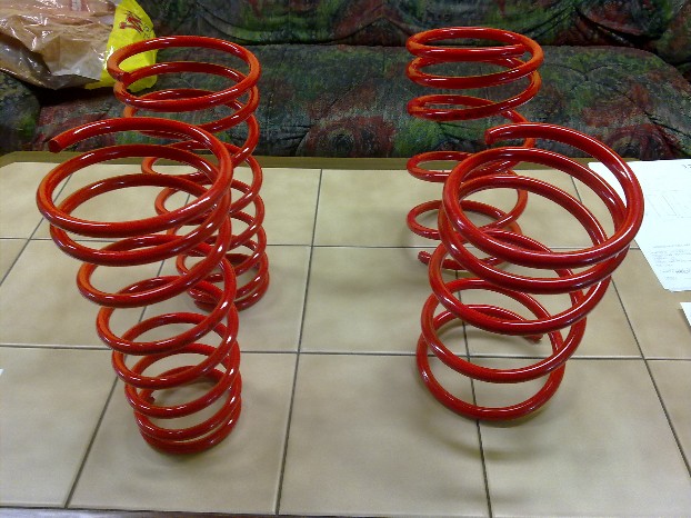

Tak už je mám doma
teď jen domluvit termín v servise a snížíme Cupé o 3,5cm
- 110820101333.jpg (100.65 KiB) Zobrazeno 8648 x

komfort je zachován a jizdní vlastnosti musím prověřit přes víkend na pořádné silnici
