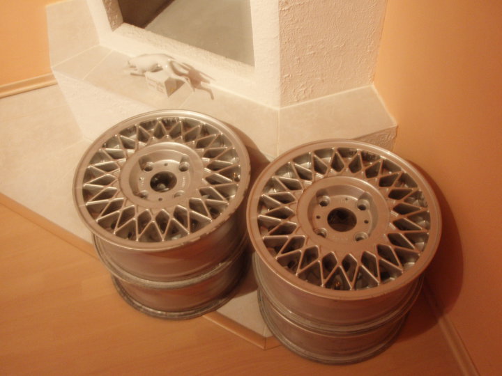

Zdravim vsetkych...tak a mam tu problem, jak uz som pisla v temem foto nasich accentov, uz mam doma alu, pneu ale nastal problem, nesedi mi stredova diera (na kolese je mensia) ](*,) ...kolesa su pekne a nerada by som ich predala, pretoze sa mi fakt pacia a zhanat nove, no komu sa chce!
Otazka na vas, jeden znamy mechanik mi totiz povedal, ze kludne to mozme dat vysustruzit, ale slo by dole cca 6mm materialu (3mm po kazdej strane). Druhy mi vsak povedal, ze to uz je vela a mohlo by to porusit koleso, predsa len to je hlinik.
Som zvedava na vase nazory, predat ci kludne sustruzit a tesit sa, diiky

6mm uz je pomerne hodne, ja jsem vcera nechal vytocit diru kamaradovi, ale byly to jen 3mm na prumeru a uz to bylo na hrane.

este supnem foto....no ale vyzera to, ze sa ich asi budem musiet vzdat, ze jo :cry:

Na techto kolech je hodne materialu, to my jsme takovy stesti nemeli....takze teoreticky by to slo. To jsou predpokladam 60mm stredy, ze jo? Nejaky Suzuki ci co.

No tak beru zpět,6mm je na tomhle profilu opravdu dost :-k

stred kolesa 61 a ja potrebujem 67

jaká je síla materiálu na tom středu kola co příjde zvětšit :?: Jestli je to víc jak 10mm tak bych šel na soustruh

7mm v mieste kde je vyrez mensi a 15mm kde vyrez nie je (su tam totiz robene vyrezy do trouholnika)
v mieste kde je srob to ma tych 15mm...aj by som to cvakla, ale som v praci.

POkud vim tak je nosným elementem šroub a ne ta středová díra, kola mají středící ďůlky takže veškeré zatížení by mělo jít na šrouby a ne na středovou díru, navíc když se podíváte na tloušťku materiálu keterej pasuje do ty diry na zadním bubnu tak ma tak 2-3 milimetry což nemůže nést moc velké zatížení
Můj názor je soustružit a nebát se

dnes ich beriem na sustruh, tak snad to dopadne dobre...drzte palce [-o<
