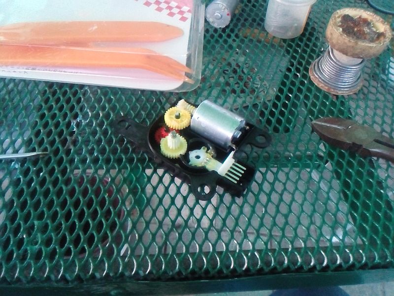

Našťastie je možné toto servo bez problémov rozlúpnuť a tak som nakoniec zistil že motorček je v mojom prípad skratovaný.
Ako som neskôr zistil RJ klimy ten skrat prežila bez následkov.
Motorček je typ Mabuchi RF-370CB 11670 valcový o priemere 24mm a dĺžke 30mm + dĺžka hriadeľa cca 16mm s priemerom 2mm.
Teda som ten motorček rozobral ale mal tak spálené zberače, že to nemalo zmysel opravovať a tak som začal hľadať náhradu.

Vďaka za radu tiež mám tento problém na ix35 aspoň som vedel kde to hladat.Aj som to našiel rozobral,motorček v poriadku tak už ostáva ten potenciometer,myslel som že nejde impulz s RJ ale dal som si námahu a zhodil som servo so spolujazdcovej strany a len pripojil na konektor, odskušal a fungovalo to. len su tieto serva pravé a lavé.tak som to dal pozriet známemu a dufam že sa to nejak podarí opravit.Ešte raz vďaka za príspevok dost to pomohlo

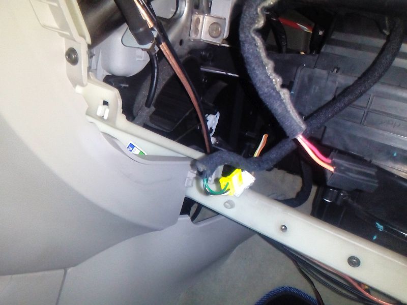

Dnes jsem to také opravil a přikládám fotky. Ta klapka je to bílé vlevo dole, na druhé fotce je otevřené servo.
- ovládání tepla.jpg (72.24 KiB) Zobrazeno 5644 x
