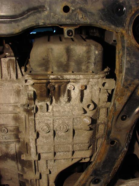

Po týdnech studia a psychické přípravy nastal den, kdy jsem se odhodlal přistoupit ke komplet výměně ATF kapaliny.
Výměna skončila dřív, než začala. Odšrouboval jsem spodní kryt a zjistil jsem, že olejová vana je umístěna vertikálně narozdíl od většiny aut, které ji mají ze spodu (zkušenost z youtube). S tím jsem teda opravdu nepočítal. Měl jsem samozřejmě v plánu vyměnit i olejový filtr umístěn uvnitř vany. Sejmutí vany se ukázalo jako dost problematické, je tam totiž pekelně málo místa na povolení šroubů. Myslím, že na to tady upozornil miooo, že je nutné vyndat převodovku ven. Apropos, miooo, víš to jistě, máš osobní zkušenost? Napiš, please.
Můj další postup bude, že zavolám kamaráda, který má letité zkušenosti a nechám si poradit. Nějaké místo tam je, z hora se asi bude muset vyndat baterka a sání a možná něco dalšího. Bude to sice na delší dobu, ale možná to půjde.
O dalším dění vás budu informovat.
Přikládám fotku vany. Snímek je pořízen z dola v leže po směru jízdy (nahoře je předek auta).

vsak podle fotky to nevypada ze by neco melo branit jejimu sundani ne ?
kdyz se sundaj ty srouby co ji drzi (vanu)
