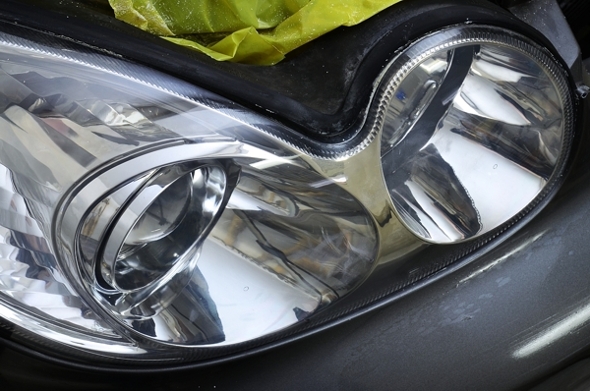

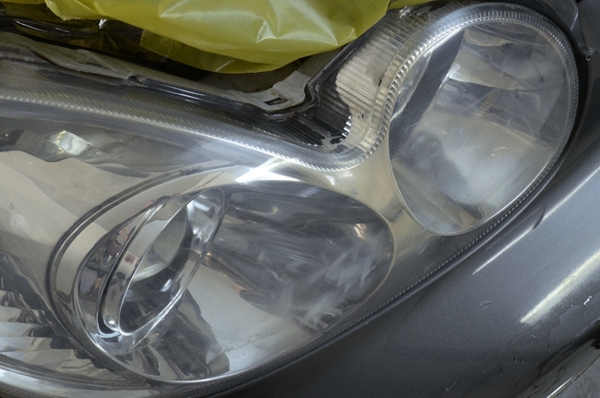

Pokud by měl někdo zájem 5 let se věnuji zakázkové výrobě autopříslušenství z kompozitních materiálů a nyní i rok renovaci světel, plexi a jiných plastů. Kdyby někdo měl zájem klidně napište. Příkládám sem foto světel Hyundai Elantra před a po renovaci. Tyto světla byla již velice v dezolátním stavu a neprošla na STK a výsledek je si myslím dost vidět. Používám výhradně produkty firmy 3M včetně finální nanotechnologie pro ochranu před UV.

Whoods: plexi nelepim. Jinak tempem neudelas ani polovinu tohoto
a kdyz by ti nekdo dovez xenon svetla z aston martinu apod. luxusnich aut tak by sis to s tim tempem rozmyslel
) nehlede na to ze ty to tempem zbrousis a vylestis, ale co pouzijes na obnovu uv ochrany? Taky tempo

Ovečka: životnost je téměř totožná s novým. I nové světlo zničíš za pul roku když ho budeš furt nejt nebo na něm bude dlouho špína a zapeče se i sluncem a kamínkama. Na našich cestách běžná věc. Světlo vyjde na 1000/ks. Mlhovky bych musel videt a nesměj bejt skleněné ale plexi

I skleněné se renovujou. Sklo také matní a žlukne, ale na broušení skla nemám vybavení. Tu cenu jsem psal pro představu kolik vyjde světlo. Ty mlhovky to je 400/ks

Ak si to vybrusil len spominanym vyrobkom a nepouzil nic ako UV ochranu, tak cakaj ze za chvilu ti plast zazltne a zacne degradovat. Kup si este nejaky sealanter a natri to s nim.
Re: Renovace a oprava světel, přilb apod.
Dověděl jsem se nedávno, že to kolega sadou carex kdysi taky dělal a teď po třech letech to má bez problému a nežloutne mu to. Má ale starou A6, ta možná má jiné, odolnější světla. Jí zatím nic taky nepozoruju, auto mám před barákem, takže na to svítí pořád.

Používám 3M a navrch uV ochranu. Dělal jsem již nespočet světel i na luxusní auta, kde se koupě nových opravdu nevyplatí a třeba na Audi Q7 po 2 letech žádné opotřebení či žloutnutí.
