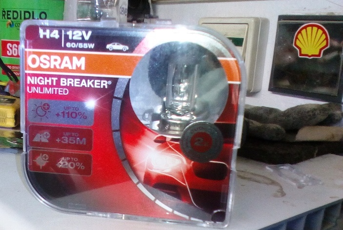

:hyu: i10 2018
:idea: :mrgreen: H4 ky jsem nakonec koupil tyto. Časem se uvidí. :^o

Homologaci na LED musi mit napred svetlo same a to ma homologaci na zarovku, takze smolik....
Homologovana svetla u vozidel musi byt vsechna vnejsi svetla a pokud tam je od vyrobce zarovka, pak tam patri jen zarovka navic predepsaneho prikonu.
At se dari.
