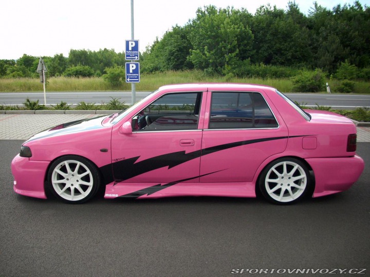

Len dúfam že to nie je ten ružový poník... Vytuningovaný... :mrgreen:

Jsem odhalen...
Yurii
Příspěvky: 3430
Re: Kola vs rozteče,ET apod
Příspěvek od Yurii »
Hmm tak na tomhle by jakýkoli plechy vypadaly fakt blbě :-D
