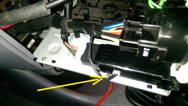

da sa to deaktivovat, sam to mam deaktivovane na 2005ke. Staci rozobrat stredovy panel a odpojit jeden kablik, ktorym je prepojeny otocny vypinac poloh kurenia s tlacitkom na klimu. Klima sa da potom normalne zapnut tlacitkom, no pri tych dvoch polohach (celne sklo a celne sklo, nohy) sa uz nebude zapinat automaticky.

Takže mám vysledok. Moja úvaha bola správna...(potvrdzujem Deratizera7)
Na deaktivaciu treba vytiahnuť dvojpinový konektor. Teraz sa klíma nezapne, aj keď keď je prieduch nasmerovaný na okno
Na Accente a myslím že aj na Getz treba odklopiť schránku spolujazda, tam je zahákovaný bowden..odcvaknúť, a z hruhej strany od vodiča v tých istých miestach dva cvaky. Potom na polovicu povytiahnuť odkladače pohárov, pod tým sú dve skrutky. Potiahnuť stredový panel najprv trochu za spodok, a potom za vrch, tam sú len cvakýtka. Ak to bude mať niekto dole, doporučujem vymeniť žiarovky, nám v priebehu troch týždňov odišli tri kusy Vo vypinači klímy a v podsvietení hmloviek su žiarovky s koncovkou T4
