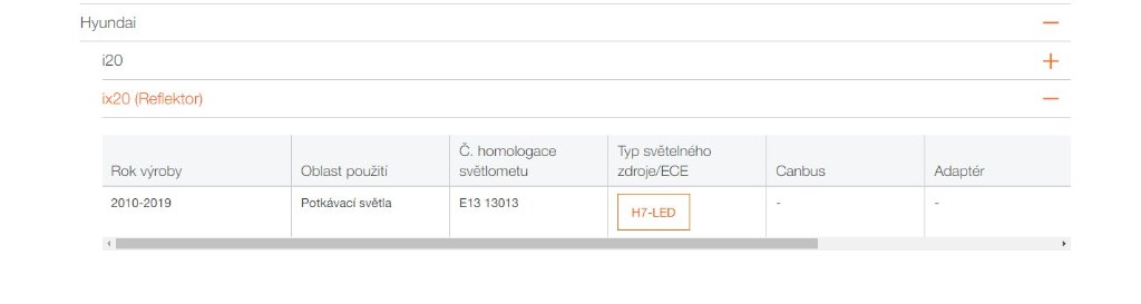

tak už do potkávacích světel můžeme legálně namontovat LEDky :wink:
https://www.osram.cz/am/night-breaker-led.jsp
jen ta cena je trochu mimo :(
https://m.alza.cz/auto/osram-night-brea ... 511219.htm
nicméně na :hyu: povoleno pro IX 20 a i20
