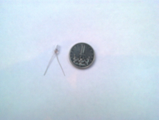

Když neseženeš originál žárovičky s paticí, dá se koupit taková a vložit do patice. Samo že musí mít 12V.

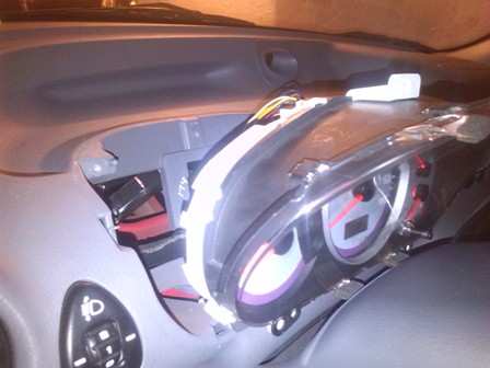

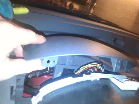

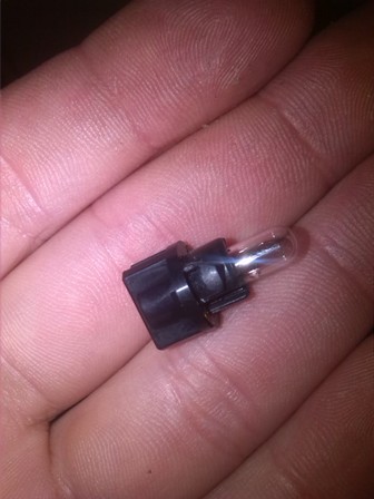

Tak už svítím. Byly v háji dvě žárovky.
Stačí nehty vycvaknout černý rámečkek kolem přístrojovky, poté odmotovat šedý plast nad přístrojovou deskou ( tvz kapičku ) - drží na 4 šroubech, poté už samotný displej budíků co drží na dvou ve spodní části ( jeden ze šroubů uprostřed nahoře drží displej u toho šedého plastu ( kapičky ).
Pak už jen opatrně vysunout přístrojovku, vzadu odpojit 2 piny a je volná. Pak demontovat bílý kryt a jste u žárovek. Stačí koupit žárovičku a vložit do patice novou. Jinak patici v Auto.Kelly neměli, žárovky á 8 kč.
Pak opačným způsobem vše seskládat zpět.
