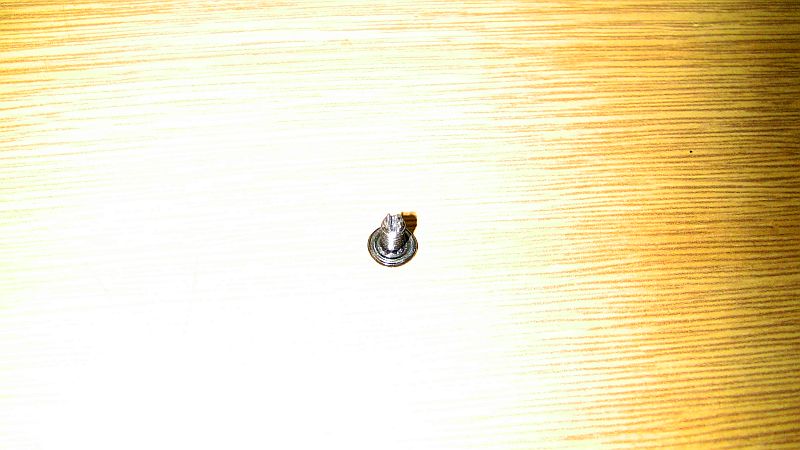

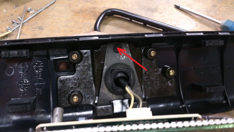

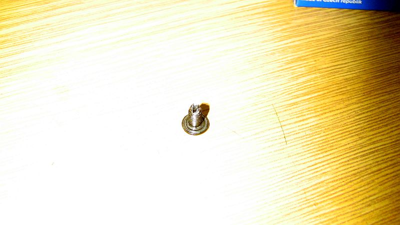

Tak záhada hlavolamu vyřešena...
za všechno může tendle šroubek
při troše štěstí stačí sundat ze zadní části krytku a zrcátko přitáhnout. Přitahuje se ale doleva, tzn. proti směru hodinových ručiček

V mém případě se už někdo o přitažení pokoušel, soudě oštěchtaného červošroubku a navíc jsem při pokusech šikovností mně vlastní, šroubek točil tak dlouho, až mi zmizel vevnitř :-D upgrade tedy pokračoval dál a to
sundáním celého zrcátka a rozebráním. Jak na to? Takhle

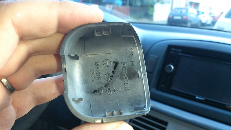

v první řadě sundáme krytku, zděs fotka zespoda, aby bylo jasný na čem drží. Stačí z boku zapáčit plochým šroubovákem

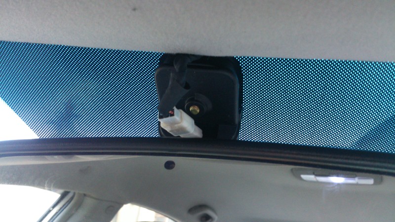

rozpojit konektor a vakltahem páčit směrem dolů

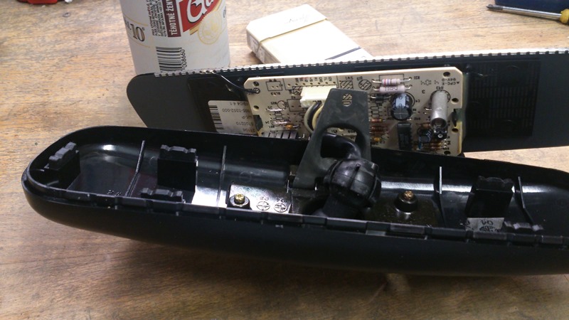

přední rámeček jde relativně jednoduše odloupnout, pak je k vidění zhruba toto

:D/ zašroubovat a je hotovo
šroubočervík zašroubujeme na svoje místo a to sem. Možná by nebylo od věci něčím zakápnout, aby se samovolně nepovoloval. Zatím jsem utáhl na pecky a uvidí se.

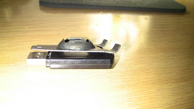

Dnes jsem také opravoval nastavení zrcátka. Při opravě je nutné zjistit, proč se povoluje. Většinou to bude unavená pružná planžeta pro kulový kloub. Planžeta musí být rovná, zahnutí se uhýbá proti tlaku předpětí a tím se snižuje přítlak na kulový kloub. Šroubek, kterým se nastavuje předpětí má ze zadní části drážku pro nastavení předpětí. Celé rameno zrcátka je přidržováno drátovou pružinou. Při demontáži se po odpojení konektoru táhne směrem ke sklu kývavým pohybem. Konektor jde ztěžka rozpojit.
Při rozlupování plastu je dobré stlačit rámeček v obloucích a tím se mírně uvolní obě části. Malým plochým šroubovákem se pak opatrně rozlupuje celek. Planžeta se nesmá příliš namáhat při rovnání. Přeci jen je tvrdá a mohla by prasknout. Celý kulový kloub se pak namaže silikonovou vazelínou a všechny konektory a západky včetně uložení na skle se namáznou také silikonovým olejem. Vše pak lehce zapadne do sebe.
Drážka na zadní části šroubku se začistí pilovým plátkem a závit se protáhne závitovým očkem M4.
