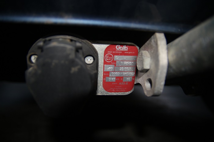

Re: tažné zařízení na karavan
Příspěvek od Zbyněk Hanáček »
Já mám tažné Galia. Žárově zinkované, super kvalitka. I ty šrouby na zásuvce nereznou. Je tam sedmý rok. Viz foto. Na Lantře jsem měl obyč nezinkované a musel jsem co tři roky sundávat a natírat.

Tak je :hyu: matrix doma.Tažný namontované značka HOOK cena 5730,-Kč práce 1670,-Kč. Maximální hmotnost přívěsu 1300kg.Mechanika zaskočily zarezlé šrouby v nosníkách.Tak nemusím prodávat vozík :D =D> :D/ .
