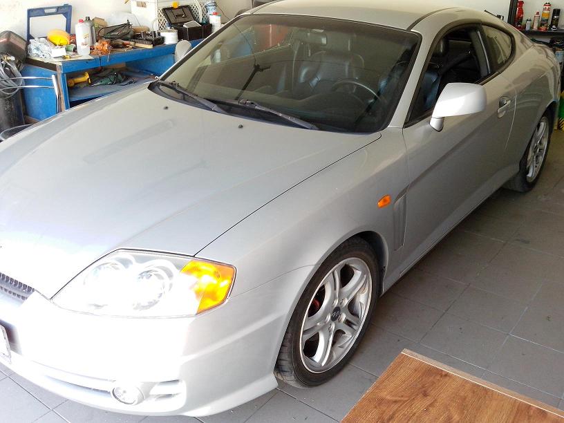

Tak aj ja sa pridám so svojim novým prírastkom Hyundai coupé 2,7 V6
Auto vlastním od 16.06.2014. Predchádzajúci majiteľ údržbe auta moc nedal, takže na začiatok z rozbehu je treba vymeniť niekoľko vecí a samozrejme olej.

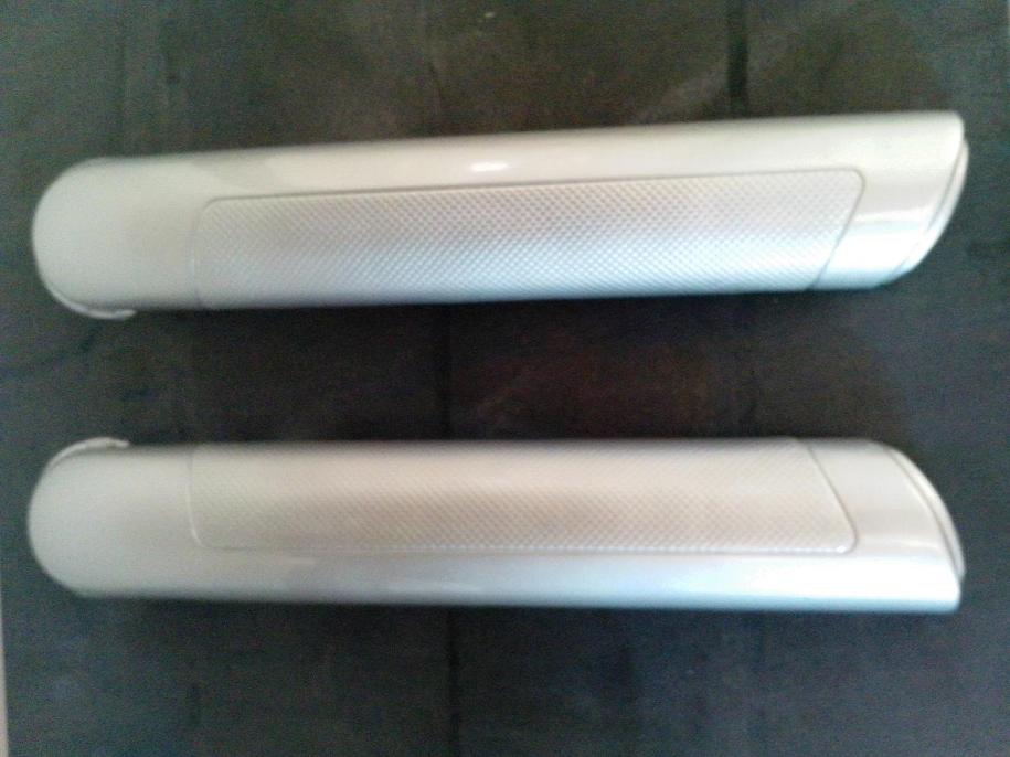

Takže kým príde na mňa rad v servise a prídu všetky diely, začnem drobnosťami.
- madlá na dverách sú dole, nastriekané základom na plast, prebrúsené a nastriekané strieborným lakom, použil som striebornú určený na disky kolies a navrch ešte 6 vrstiev priehľadného laku.

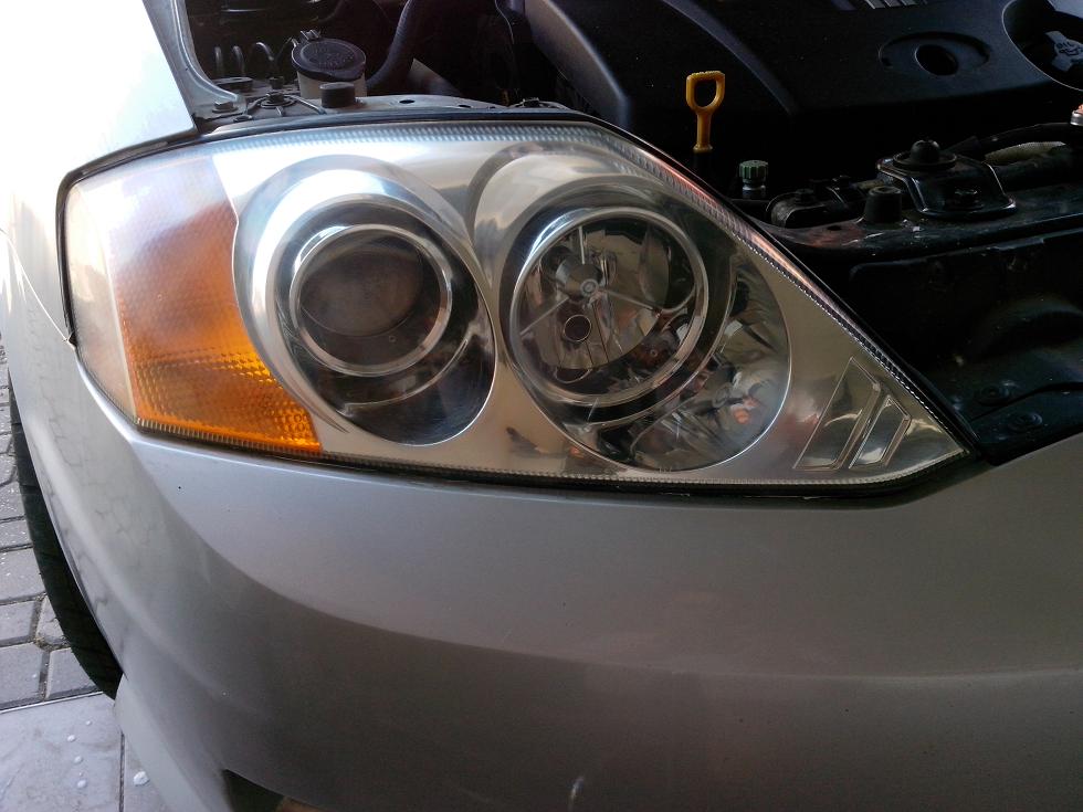

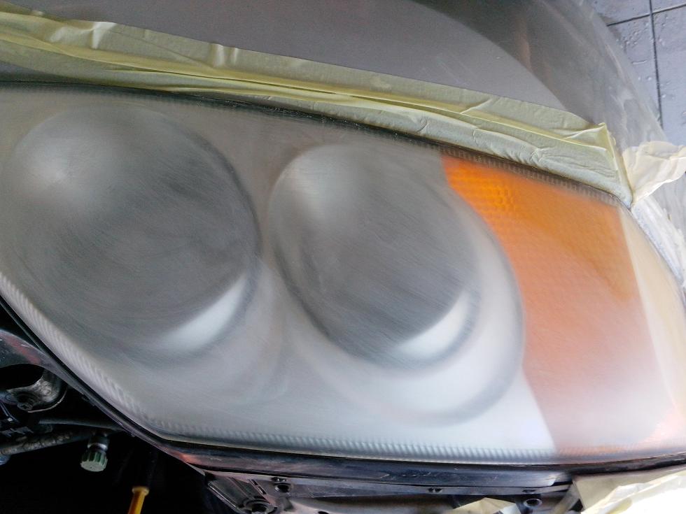

Predné svetlá sú prebrúsené a preleštené, mai skoro tú istú farbu ako sú smerovky.

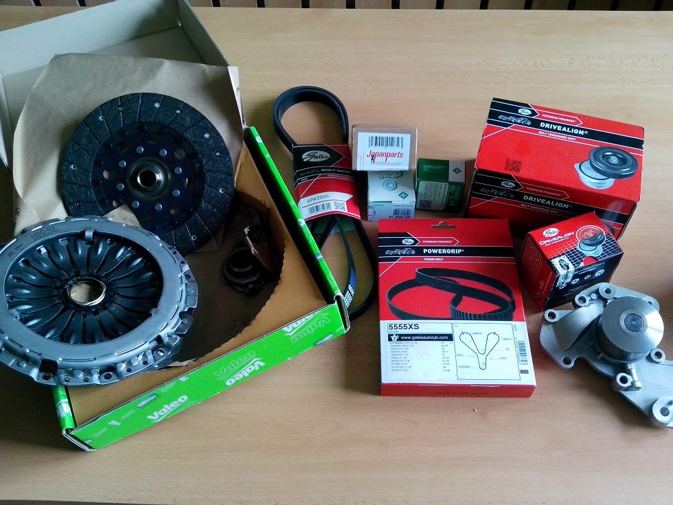

Tak dnes prišli darčeky :D/
Bude nasledovať celkom rušný týždeň vymieňaňnia. potom konečne bude môcť auto vyraziť na STK a prehlásenie [-o< =D> :D/

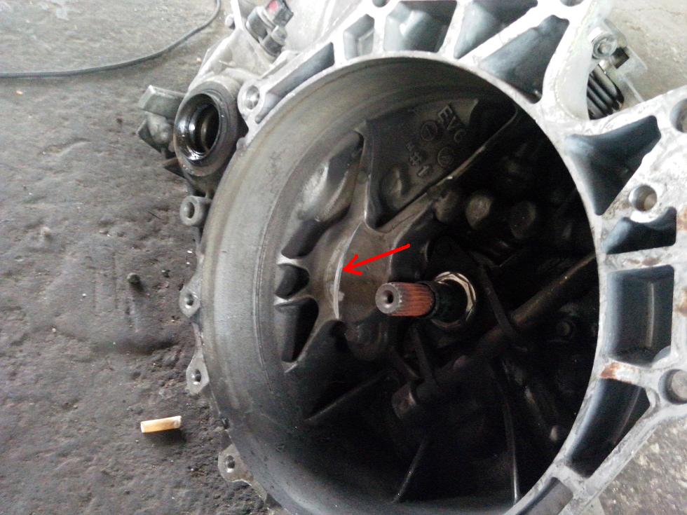

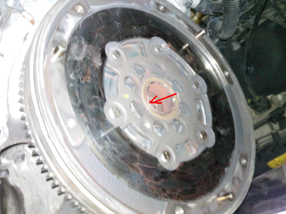

Takže momentálny stav je na foto. Keďže sa ako prvá začala meniť spojka, rozvody ešte vymenené nemám. Vedieť, že bude treba aj prítlačák, vyberiem rovno von celý motor, bolo by to jednoduchšie. Takže prítlačák má vylámaný stred, spojka bola zodraná a zabiehala až do skrine prevodovky, kde si vydrela trochu hliníku. Skriňa našťastie drží, je to len vyleštené, takže v pohode.
Odraná skriňa prevodovky
Kus prítlačáku je preč a celkom slušne hádže
