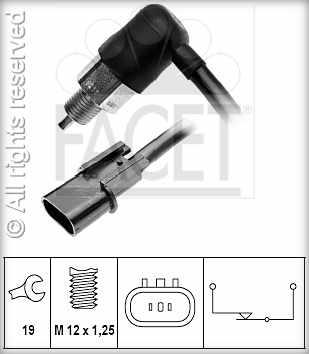

Atos Prime jezdí dobře.Problém mám v současné době se světlem zpátečky.Při zařazení se světlo nerozsvítí.Nevím kde hledat.

Snimač na převodovce

aj já mám ten problem , nemôžete tu niekdo hodiť foto v ktorom mieste sa na prevodovke nachádza, aký je k nemu prístup?? dakujem

Je dobře přístupný z pod auta a je na boku převodovky. Použiješ 19 klíč.Má závit M12x1,25 . =D> Spínač jsem demontoval,(bez vypuštění oleje),lehce vyčistil,trochu "procvičil",vrátil zpátky a zatím funguje.Jinak ho koupíš cca za 410,-Kč.

dakujem pekne ,skuusím to vyčistiť ,ak to nepôjde tak kupím nový

rozobral som ten spínač , aj rozchodil a doteraz mi nesvietili spiatočky vôbec a teraz mi svietia stále, ked mám spínač vonku tak funguje po stlačení asi polovice tyčky spínača ale ak ho namontujem tak spiatočky stále svietia,vybral som aj tesniacu podložku a výsledok ten isty tak asi naozaj musím kúpiť ten spínač nový

Spínač působí opačně.Když je sepnutý(zmačklý)tak nesvítí,je-li vysunutý tak svítí.Před zasunutím musíš dát do otvoru ocelovou kuličku.Nevypadla tě?

tak ta mi asi vypadla ,tam bude asi problem, dík zistím a napíšem

tak mal si pravdu našiel som ju v trave pred garážou ,kde som to robil a teraz som ju dal pod ten spínač a zpátečky funguju ako majú =D> .ešte raz dík za radu,keby si byval bližšie išli by sme spolu na pivko :lol:

Díky za pozvání.Možná to někdy vyjde.Tak ti musím zdělit,že ten spínač dlouho nefungoval a tak jsem raději koupil nový(objednal po internetu za 365,-Kč i s počtovným).Dnes ho namontoval a zatím funguje,zpátečka svítí. =D>

hahahah presne ,já som si tiež objednal nový u Automatejíčk náhr díli Praha - inak vrelo doporučujem super internetový obchod ,používal som ho aj ked som vlastnil Daewoo Lanos, nový .spínač na zpátečky mám už doma a ak dovolí počasie zajtra ho chcem vymeniť

spínač zpátečky nový nahodený ,dufam že bude fungovať dalších 100 000 km hahahaha :D
