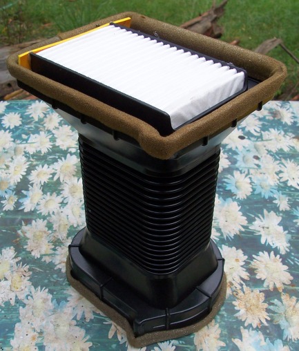

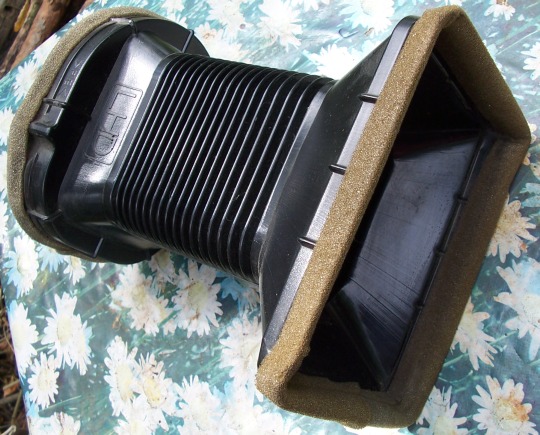

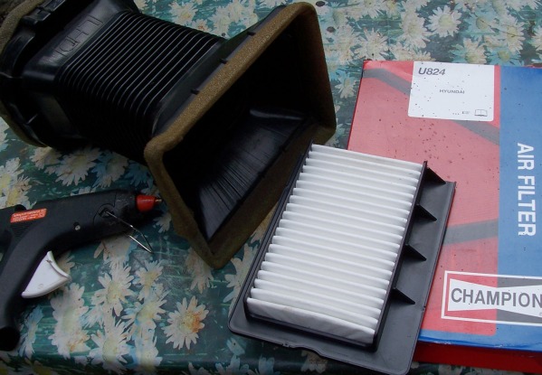

Pro přehlednost zavádím nové téma, i když se to tu už kdysi probíralo. Jak víte, Atos bez klimatizace zpravidla nemá žádný kabinový filtr, takže když pustíte větrák, máte oči plné prachu. Řešení je maximálně jednoduché - když mrknete pod palubku u spolujezdce, uvidíte tam takovou hranatou harmoniku spojující vcuc vzduchu zpod předního okna k ventilátoru. Tu harmoniku vyndejte (nic jí nedrží, stačí to pořádně stlačit a jde to ven) a do toho většího otvoru vložte vhodný vzduchový filtr. Možná se dá sehnat nějaký originál, ale já jsem měl doma jeden, který mi kdysi poslali z e-shopu jako vhodný do motoru Atose, ale byl malý (tehdy jsem nadával, ale dnes jsem rád, že jsem to měl). Akorát jsem ho musel zkrátit na délku, jinak sedl přesně. Filtr jsem přibodoval lepicí pistolkou, i když by to asi drželo i samo (alergik přirozeně zatěsní dokonaleji) a harmoniku vrazil zpět. Výsledek - pohoda. :lol:

Tak po týdnu provozu mohu říci, že žádné omezení proudění vzduchu nepozoruji, ani ventilátor nijak nezměnil zvuk, tak snad také předčasně neodejde. :D

Taxem dnes ustřihnul z velkého filtru odpovídající kus papírové harmoniky a tavnou pistolí zafixoval. Ta paní co s ní bydlím pěla chválu:-) Díky za podnětný nápad!
