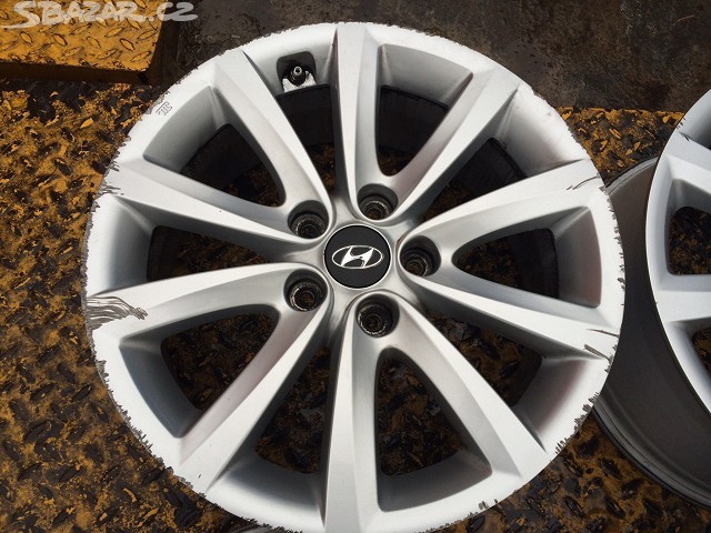

Re: Změna barvy alu disků
Ahoj lidi potřeboval bych poradit. Když budu mít stříbrné disky poškrábané od obrubníku,a budu chtít změnit na nich barvu,disky se musí zbrousit a pak nabarvit? Nebo jak na ně? díky moc za info
tady
- tady
- diskyy.jpg (105.11 KiB) Zobrazeno 5488 x
Kurňa,ako keby som videl svoje 17.
Len mne sa zdajú akési mäkké ?
jak tohle někdo dokáže
na to je dobrá spec. firma ne?
No. Pokial budeš takto jazdit po obrubnikoch tak ti nepomoze ziany naterix35new píše:tady
V tvojom pripade to treba opieskovat a zopar krat nastriekat plnicom a vybrusit. Lakovat az potom ked uz nebude vidiet tie srami. Plastdip som mal na predoslej koktavke . Vydrzalo to sezonu. Dovod bol jednoduchy. Pri dotahovani skrutiek sa to v diere roztrhlo a nasledne za par mesiacov odulo. Poviem ti ze som to viac ako dve hodiny daval dole s klies. Drzi to dobre
Zdravím
Ať si zde nechodím jen pro rady. Mám kovovýrobu a spolupracuji úzce s práškovými lakovnami (komaxit). Z fotek není moc vidět, jak hluboké jsou drápance, ale běžně se kola pískují a následně lakují práškovým lakem v odstínu, který chceš. Vrstva barvy se ale počítá v mikronech, takže na nějaké větší zahlazování to není a co nezahladí pískování, to se barvou neopraví. Na druhou stranu, vidět to určitě tak nebude.
Ceny se pohybují cca 200-250 kč za m2 pískování a stejná částka za lakování v jedné vrstvě. V tom je u hliníku i chemické fosfátování. Kluci jak dělali plecháče 15" bez pískování, ak platili 800 kč za sadu všech kol.
