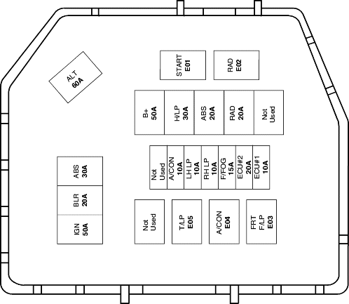

FERO . alebo aj niekto iny neviete mi prosím povedať ktore je to spínacie rele na ten vetrak chladiča ?? poistky su dobre ,snimač teploty je dobrý ,riadiaca jednotka neukazuje žiadnu chybu ,vetrak na priamo na bateku ide ako po masle ,ale tak ako má fungovať nie
Hyundai Atos 1,0 43 KW r.v. 2001 letne - preu Barum Brilantis 2,zímné - Barum Polaris 3
FERO
Příspěvky: 43
Registrován: 13 črc 2009, 16:11
Re: vetrak chladiča motora
Příspěvek od FERO »
Je to ta pojistka RAD a relé RAD E02 na obrázku....A že byl ten 1.máj,přihodím schéma zapojení ventilátoru chladiče do přílohy.
